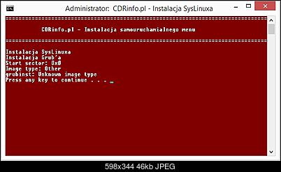

Witam mam pewien problem z instalacją, wersja 2.1 (ostatnia jaką miałem) instalowała się normalnie i bez żadnych problemów, z wersją 2.11 mam pewien problem. Fotka w załączniku.
Dodam że chciałem zainstalować menu pod UEFI poprzez zamianę syslinux.exe -simad na syslinux.exe -fsimad
Przy normalnej instalacji syslinux.exe -simad błąd jest taki sam.

Napisany przez zuber77 Podgląd Wiadomości
Pod UEFI nie bedzie dzialac.
