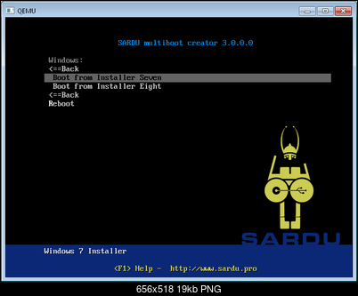

punish214, ściągnij ostatnią wersję SARDU... w sprytny sposób umożliwia umieszczenie instalacji systemów Windows XX na jednej partycji i całość powinna działać z poziomu UEFI.
File Type: png sardu.png (19.3 KB, 874 oglądane)

Takie menu otrzymuje w trybie Legancy. W UEFI pendrvie nie jest w ogóle widoczny

U mnie zglasza sie menu refind'a, ale bez podmenu z windowsami. Czyli na ta chwile pomysly sie skonczyly.
