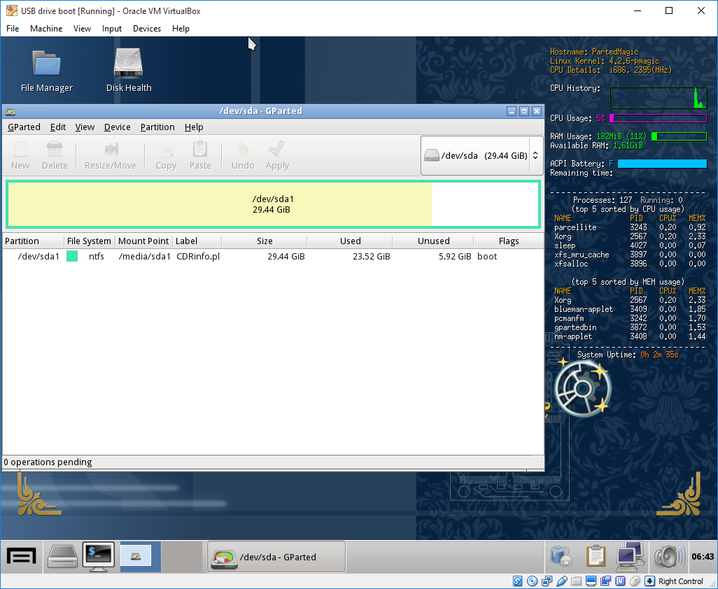

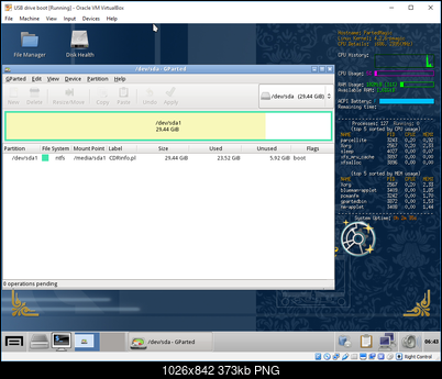

Niestety nie potrafie pomoc. Sprawdzalem te dwa obrazy na dwoch pendrajwach i dwoch komputerach + dodatkowo na VirtualBox'ie (screen ponizej). Zero problemow (oba obrazy w katalogu ../iso/auto-iso).

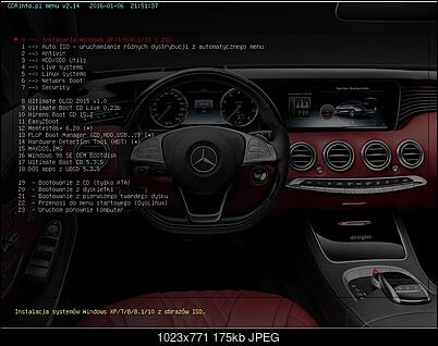

Dostępna jest nowa wersja menu w wersji 2.14.
Zmiany:
- zaktualizowano większość wpisów w podmenu GRUB'a (m.in. dodano wpisy uruchamiające systemy Linux z plikami persistence, umożliwiającymi zapisanie własnych ustawień - dokładniejsza instrukcja obsługi dostępna jest w poście powyżej
- dodano możliwość zabezpieczenia menu hasłem (hasło ustawiamy w pliku konfiguracyjnym /cdrinfo.pl/grub/conf.cfg)
- dystrybucje i programy zawarte w archiwum zaznaczone są symbolem "(*)".
- domyślna rozdzielczość została zmieniona na 1024x768
- wprowadzono pare mniej istotnych zmian kosmetycznych
