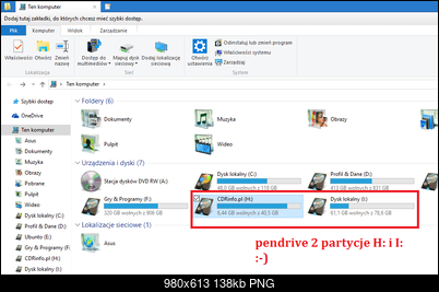

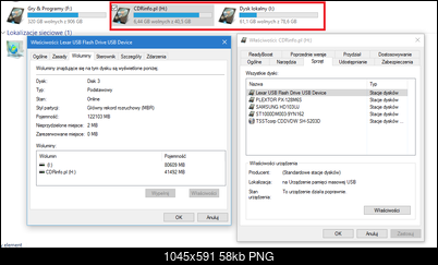

Jestem magikiem

Posty: 17,115
@badboy23
W jaki sposób zrobiłeś że Windows rozpoznał pendrive jako HDD (bo inaczej będzie widział tylko pierwsza partycję)?

Stary 22.03.2016, 17:01   #5
badboy23
Data rejestracji: 07.10.2003
Lokalizacja: Łódź
Posty: 118
badboy23 zaczyna zdobywać reputację <1 - 49 pkt>
@badboy23
Instator menu cdrinfo formatuje pendrive jako hdd.

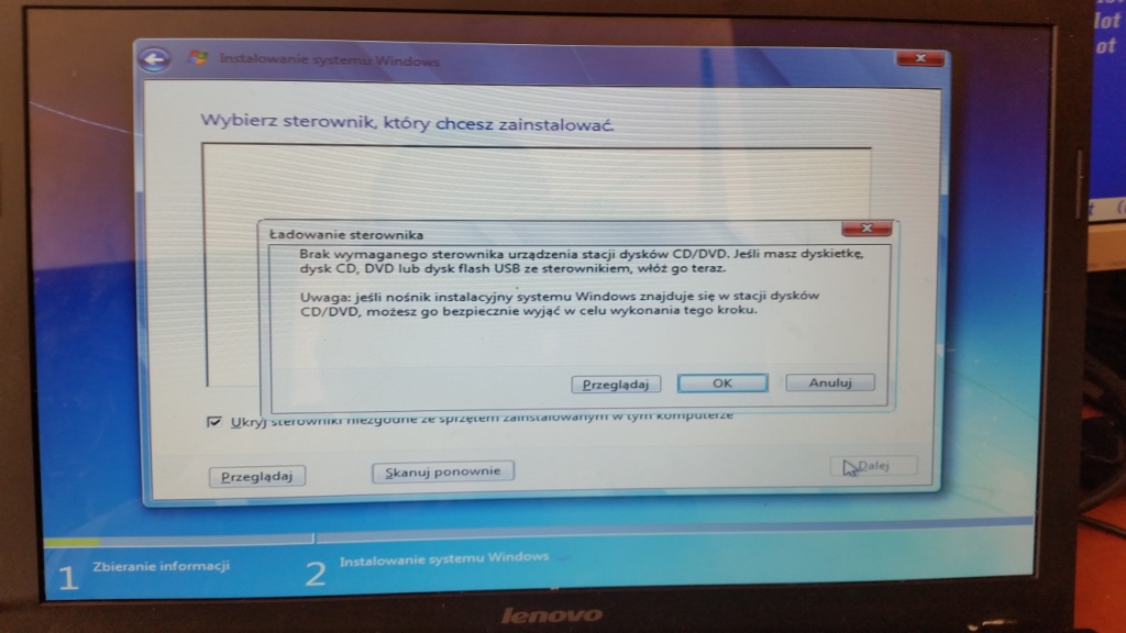

Stary 16.03.2016, 19:48   #9
badboy23
Lokalizacja: Łódź
Posty: 118
1. Ntfs cdrinfo
2. FAT32 miało startować setup windows uefi.
Obie podstawowe.
Wyskakuje taki błąd.
Ostatnio zmieniany przez badboy23 : 16.03.2016 o godz. 20:16

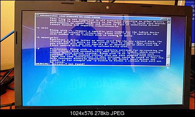

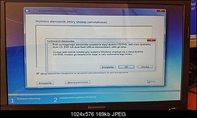

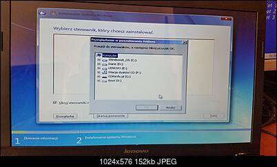

Stary 17.03.2016, 20:45   #11
Penerros
Data rejestracji: 11.03.2016
Posty: 14
Penerros w tym momencie nie ma Reputacji dodatnich ani ujemnych <0  pkt>
Zdjęcia
Zdjęcia
File Type: jpg 20160317_124513.jpg (277.8 KB, 150 oglądane)
File Type: jpg 20160317_124536.jpg (168.9 KB, 166 oglądane)
File Type: jpg 20160317_124551.jpg (152.1 KB, 196 oglądane)
Penerros jest offline   Odpowiedz cytując ten post
