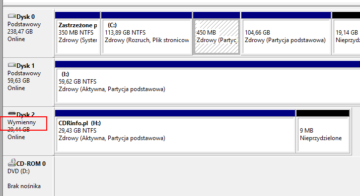

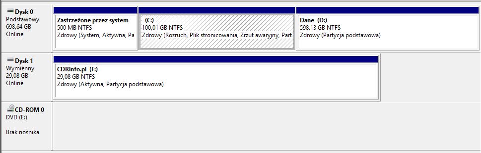

1. Podpinasz pena do portu USB.
2. Naciskasz klawisz Windows + R i wpisujesz: diskmgmt.msc
3. W nowo otwartym oknie zobaczysz listę napędów. Te widoczne w systemie jako przenośne są zaznaczone jak poniżej ("wymienne"). Nieprzenośne widziane są jako "podstawowe".
File Type: png hdd.png (19.7 KB, 552 oglądane)
Misiek4
Stary 03.07.2016, 19:05   #4
sero999
Data rejestracji: 03.07.2016
Posty: 10
sero999 w tym momencie nie ma Reputacji dodatnich ani ujemnych <0  pkt>
Tak jak na załączonym zdjęciu, jest wymienny.
File Type: jpg hdd.JPG (55.1 KB, 151 oglądane)

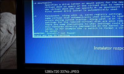

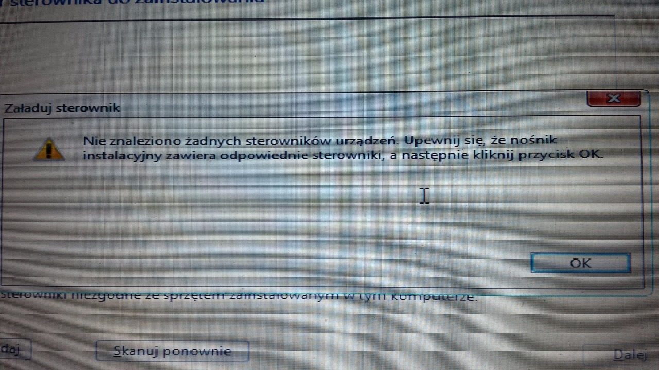

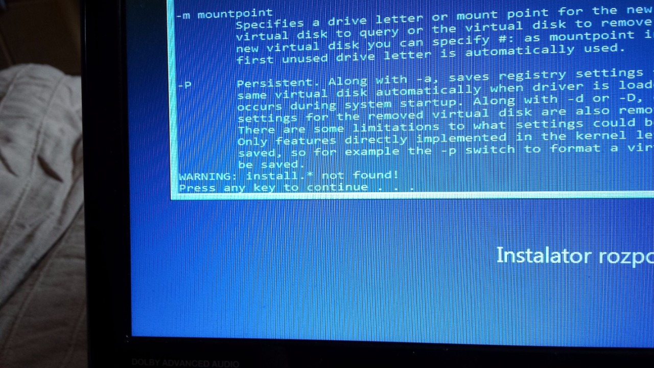

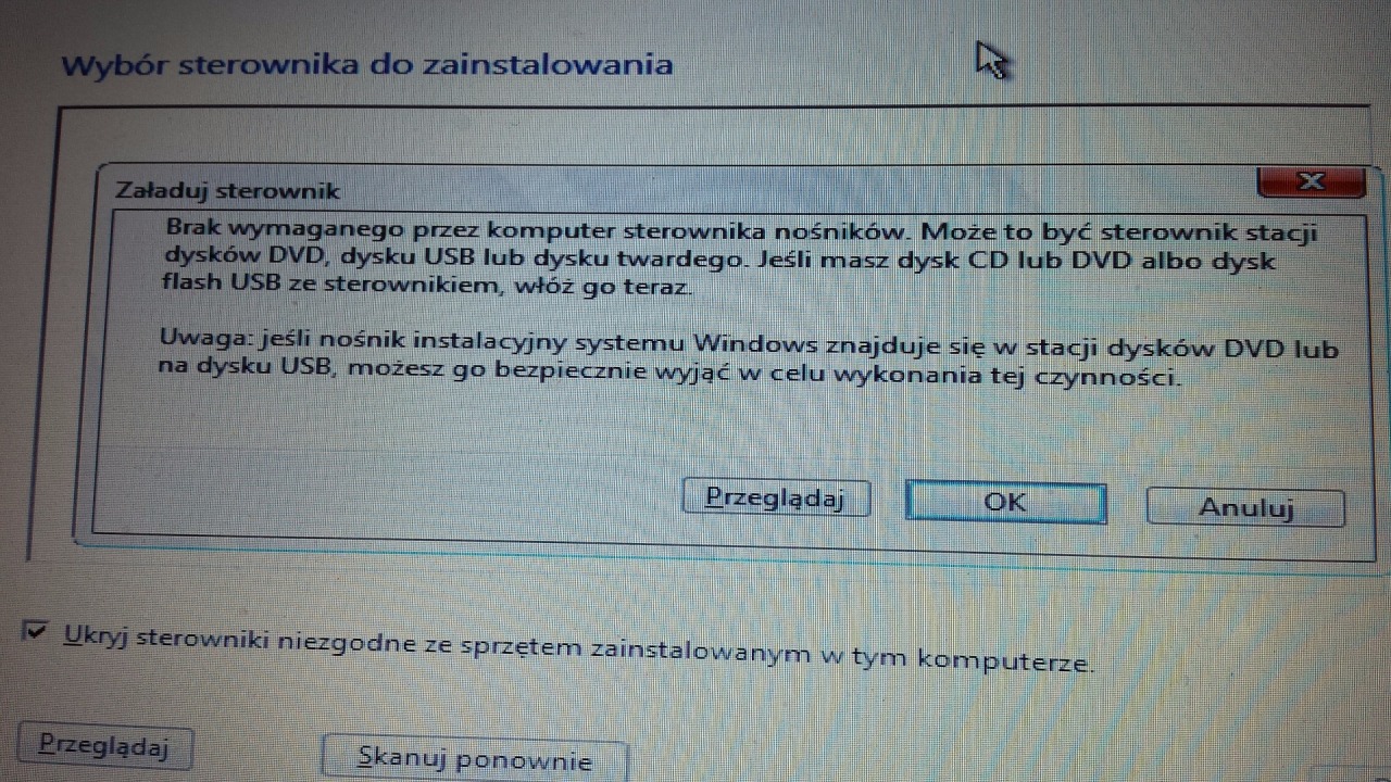

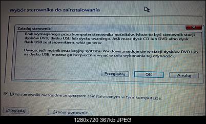

Dziś spróbowałem z 2 innymi pendrajwami, niestety problem ze sterownikami występuje za każdym razem. Czy ktoś tworzył pendrajwa wg aktualnej instrukcji i udaje się bezproblemowo przejść do wyboru partycji na zainstalowanie windowsa?
Problem rozwiązany, okazało się że popełniłem podstawowy błąd przy nazewnictwie plików, mianowicie występowały tam spacje... Na początku nie brałem tego pod uwagę, ponieważ sam instalator wczytywał się z iso. Jeszcze raz dzięki za zainteresowanie i pomoc.

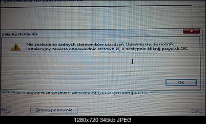

I ponownie mam problem... Tym razem z instalacją xp. Mianowicie:
- gdy nie wybiorę klawisza F6 - bsod
- gdy wybiorę sterownik FiraDisk - bsod
- gdy wybiorę sterownik WinVBlock - czarny ekran
- gdy zastosuję poradę z posta #844 - czarny ekran
Natomiast gdy stworzę pendrajwa przy pomocy WinSetupFromUSB-1.6 wszystko działa. Jak rozwiązać ten problem lub jak scalić jedno z drugim?
sero999 jest offline   Odpowiedz cytując ten post
