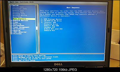

Witam. Od niedawna korzystam z menu_pendrive-cdrinfo_pl_2.16 przede wszystkim do instalacji systemów Windows. Mam pytanie związane z tym MENU. Oczywiście wszystko działa mi poprawnie, system się instaluje z obrazu ISO, ale nie wiem czy można jakoś rozwiązać mój problem. Podczas instalacji systemu komputer musi się restartować. Problem w tym że po restarcie zawsze uruchamia się MENU z PenDrive. Czy mogę podczas instalacji systemu zrezygnować z uruchamiania MENU z PenDrive aby instalacja systemu postępowała dalej? Na chwilę obecną aby przejść do dalszej instalacji muszę wyjąć PenDriwe z USB. Czy jest opcja żeby podczas uruchamiania komputera można było wybrać czy chcę uruchomić MENU z PenDrive czy nie?

Jeśli Twój BIOS pozwala na tymczasowe wybranie urządzenia bootującego, to:
1 ustaw w biosie HDD/SSD jako pierwsze urządzenie
2 podczas bootu wcisnij przycisk odpowiadający za wybór tymczasowego urządzenia np ESC, F8, F10, F12 w zależności od tego jak fantazja poniosła producenta płyty. I wybierz pendrive z instalką systemu.
3 po pierwszym przeladowaniu zgodnie z ustawieniami BIOS komputer powinien odpalić się z HDD
Jeśli Twój bios NIE ma bootowania tymczasowego
1 wejdz do biosu i ustaw pendrive jako pierwze urzadzenie bootujace
2 po instalacji systemu, pierwszym przeladowaniu wejdz do biosu i wybierz swój dysk jako urządzenie bootujące.
Jest jeszcze trzecia sytuacja, kiedy BIOS widzi pendrive jako dysk, i jest w nim ustawiona kolejność bootowania z dysków, wówczas po pierwszym przeładowaniu musisz ustawić by HDD był tym dyskiem głównym.
To nie jest tak, że włożony pendrive wymusza bootowanie się z niego, po prostu tak masz ustawione w biosie.

Jeżeli chodzi o BIOS to mam jeszcze problem z całkowitym opanowaniem poruszania się po nim a w szczególności opanowania wszystkich opcji tym bardziej że mam mały problem z angielszczyzną Mam ustawione tak jak widać na foto. Jak mam to ustawić inaczej? Tu nie chodzi tylko o instalację systemów, z mojego PenDrive korzystam dość często, i jak akurat zrestartuję komputer to zawsze zapomnę wyjąć PenDriwe żeby nie wystartowało z automatu botowanie z niego:

Już to opanowałem W BIOSIe ustawiam mój dysk jako pierwszy botujący, a przy uruchamianiu systemu w moim przypadku wciska F12 i wybieram PenDrive jako tymczasowe botowanie. Dzięki za pomoc
