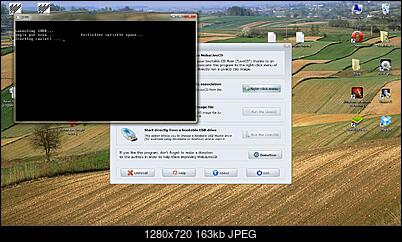

Witam mam nadzieję, że w odpowiednim miejscu piszę, bo jestem nowy na forum ale korzystam z niego od dłuższego czasu. Problem mój polega na nie pojawianiu się menu Gruba i menu instalek windowsa. Po wybraniu jednych z powyższych opcji pojawia się okno jak w załączniku
File Type: jpg PrtSc2 Grub.jpg (162.8 KB, 247 oglądane)

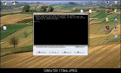

Zaraz po tym ekranie pojawia się taki:
Wszystkie potrzebne pliki zaciągnąłem z CDr
File Type: jpg PrtSc Grub.jpg (173.2 KB, 224 oglądane)
