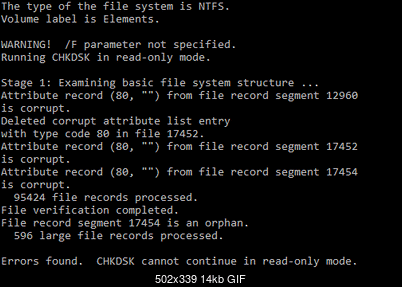

W załączniku informacje o błędach w chkdsk

Bo dysk pewnie jest sprawny a uszkodzony system plikow. Format pod Synology albo jeszcze raz pod windowsem i wtedy sprawdz dysk czy nadal ma uszkodzony system plikow.

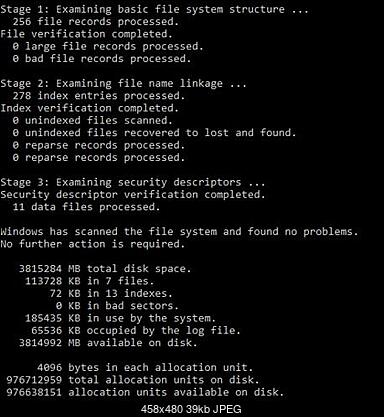

Stary 25.11.2018, 04:27   #7
Grendel007
Data rejestracji: 12.10.2007
Posty: 63
Grendel007 w tym momencie nie ma Reputacji dodatnich ani ujemnych <0  pkt>
Bardzo dziękuję za cenna wskazówkę.
Udało mi się go w końcu sformatować.
Wygląda na to, że wynik testu chkdsk jest OK. Czy mam rację?

Stary 25.11.2018, 13:18   #8
loki7777
Avatar użytkownika loki7777
Data rejestracji: 05.11.2004
Lokalizacja: Sligo;)
Posty: 6,305
Wyglada ze ok. Teraz trzeba to potwierdzic

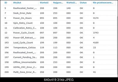

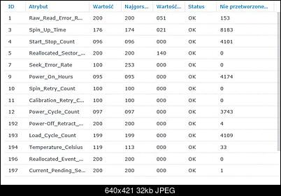

Przy okazji zapytam.
Jak oceniasz stan tego dysku. Jest to dysk WD RED z Synology.
Czy ten test smart wskazuje na jakieś problemy?

Stary 26.11.2018, 13:27   #10
loki7777
Posty: 6,305

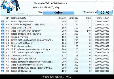

Wyglada ok, prawie nowka patrzac na ilosc przepracowanych godzin.
Sprawdz w Crystal Disk Info i z niego wrzuc screen'a.
Stary 02.12.2018, 00:20   #11
MajsterPopsuj
Odmrożony leniwiec
Avatar użytkownika MajsterPopsuj
Data rejestracji: 02.03.2018
Lokalizacja: Ceres
Posty: 474
MajsterPopsuj niedługo stanie się sławny ;) <50 - 149 pkt>MajsterPopsuj niedługo stanie się sławny ;) <50 - 149 pkt>
Wcale nie tak ok. Jeden sektor niestabilny, więc wkrótce będzie relokowany. Retract count 4. Multi zone error 44.

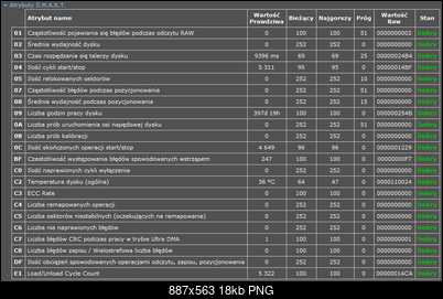

Ja bym mu nie zaufał, tym bardziej że to już po tak może nie jakimś krótkim przebiegu, ale po 4K godzinach SMART powinien być "czysty". Dla porównania masz S.M.A.R.T z mojego zabytku, który przeżył dwukrotnie więcej i jedyne co niepokoi to te cholerne wibracje:
