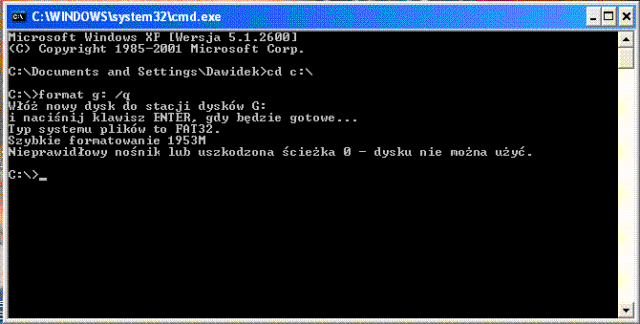

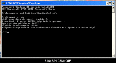

mam podobny problem.
podczas kopiowania plików do kompa winda się zawiesiała, więc zobiłem restart i teraz nie mam dostępu do danych na pendrive.
samo uzyskiwanie dostępu do niego trwa ok 2 minuty.
czy to może być wina elektroniki?
Stary 24.02.2006, 10:49   #7
Kasprzak
...niepoprawny marzyciel.
Avatar użytkownika Kasprzak
Data rejestracji: 25.06.2002
Posty: 4,752
np. gdy Creative albo iPOD sie zawiesi mozna wgrywac firmware, ale to sa odtwarzacze...nie ma do twojego jakiegos firmware`u? Wogole sa do pen`ów?
Bo jak nie to raczej padla elektronika...
Pozdrawiam!
