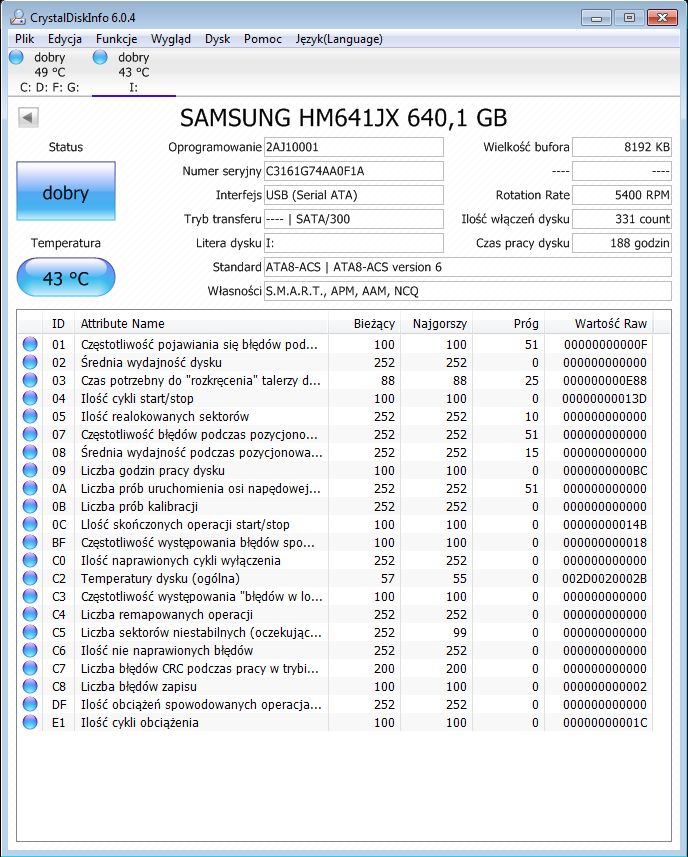

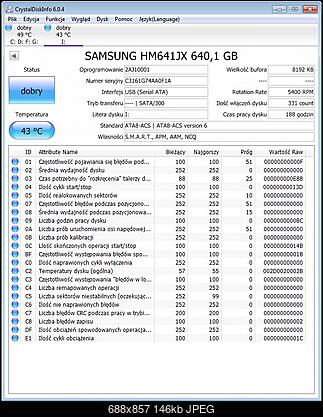

Witam, szukałem na forum ale nie znalazłem rozwiązania mojego problemu. Dysk da się normalnie sformatować, system plików to NTFS, plik kopiuje się ze średnia prędkością 40-50 mb/s, dochodzi do 99% po czym kopiowanie się zawiesza. Próbowałem na 2 innych laptopach i to samo. Dysk po skanowaniach programem ESWIN Samsung S.M.A.R.T Utility, załączam smart.
Z góry dzięki za pomoc, gdyż jestem zielony w tym temacie.

Dysk jest raczej w porządku, przynajmniej sądząc po jego S.M.A.R.T.
Być może problem jest w kontrolerze w którym siedzi. Nic innego nie przychodzi mi do głowy skoro na dwóch komputerach masz to samo.

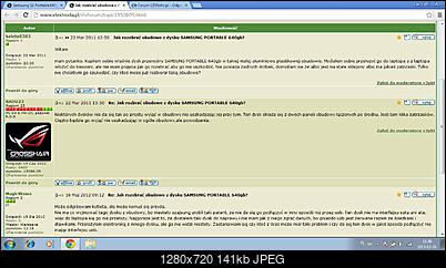

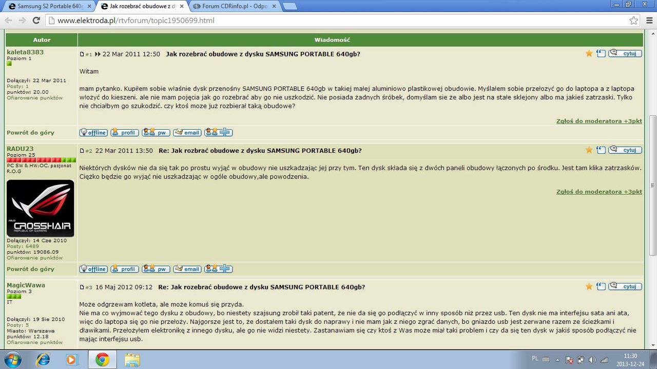

Poszukałem trochę i znalazłem taki temat na forum elektroda.pl:
Zastanawiam się czy wyjmowanie tego dysku ma jakiś sens??
