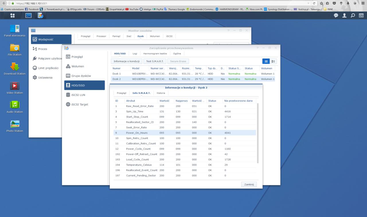

Napisany przez revolver0 Podgląd Wiadomości
wd nadają się do kosza, chociaż ostatnio mi się Seagate zepsuł. Te RED'y to są przystosowane chyba do pracy 24h na dzień.
Przesadzasz... mam WD RED pracuje już ładne kilka godzin i ma się dobrze
