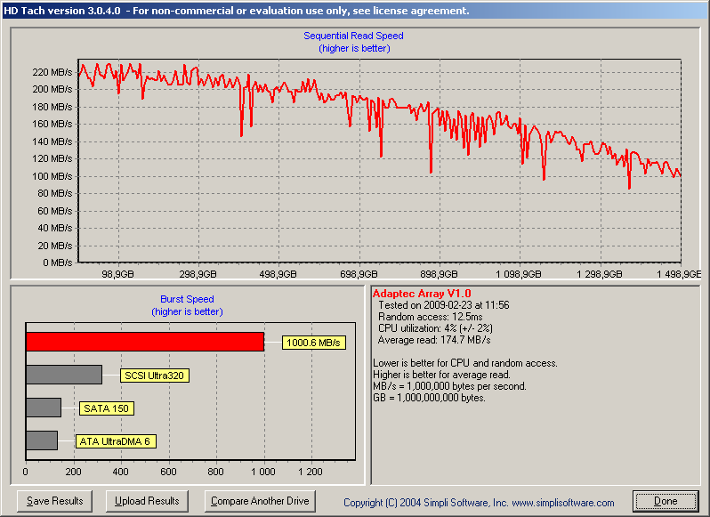

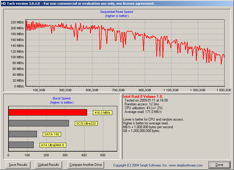

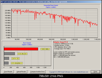

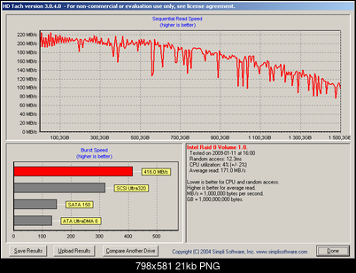

Imo jeśli będzie jakaś różnica to raczej marginalna i wynikająca z radzeniem sobie z RAIDami przez konkretne OeSy.
Porównanie adapteca i intela z płyty:
W zastosowaniach domowych mija się z celem stosowanie dodatkowego kontrolera. Jak widać różnica jest w zasadzie tylko w burstcie i spowodowana jest własną pamięcią ram adapteca.

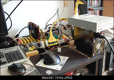

A tymczasem mój NAS wygląda tak :
Nie ma na razie dysków bo nie mam ich gdzie położyć . Jak skombinuję budę będzie troszkę bardziej praktycznie . Na razie bootuje opensolarisa z pendriva.

pops, z tego co widzę to masz jakieś dwa wolne dyski w raid 0 - popraw mnie jeśli się mylę... bo 174mb/s to nie jest super wynik Fajnie było by gdybyś spróbował stworzyć jeszcze do testu programowalny raid 0 np na opensolarisie - choć nie wiem czy ma taką możliwość - nie znam systemu, dopiero co odpaliłem na virtualce

Nie, nie, to stare porównanie raidów jakie zrobiłem pod xp i chodziło w nim tylko o zestawienie adapteca z intelem. Do solarisa jeszcze nie podpinałem dysków w ogóle, bo jak napisałem nie mam miejsca na biurku. A opensolarisa wziąłem po prostu z ciekawości, też go jeszcze nie sprawdzałem. Zainstalowałem wersję eon http://eonstorage.blogspot.com/ http://sites.google.com/site/eonstorage/

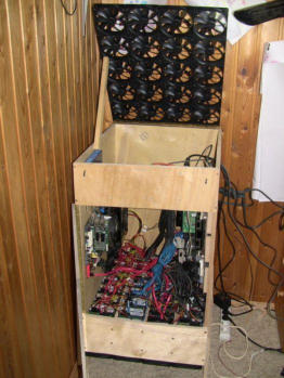

NAS na 70TB ;]
http://englishrussia.com/index.php/2...age-for-70-tb/

Tu oryginał: http://basanovich.livejournal.com/163813.html, z którego wynika, że jest to 90 TB, a nie 70 TB. Właściwie to było 96 TB, ale trzy dyski padły

A całość stoi na balkonie - szum wytworzony przez stado (45 chyba naliczyłem) wiatraków w domu byłby nie do wytrzymania.
To nie robi dużo hałasu.
Sitting next to it you can communicate almost in a whisper.
Siedząc obok niej można komunikować się prawie szeptem.
Niezłe zasilanie...
Skład - dwie płyty, dwa zasilacze do 1600 wt
Duże wiatraki, skręcone na 1000-1200 obrotów, więc myślę, że będą tylko szumieć Profesjonalne urządzenie tego typu kosztuje kilkaset tysięcy i jest zdecydowanie głośniejsze

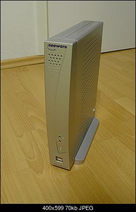

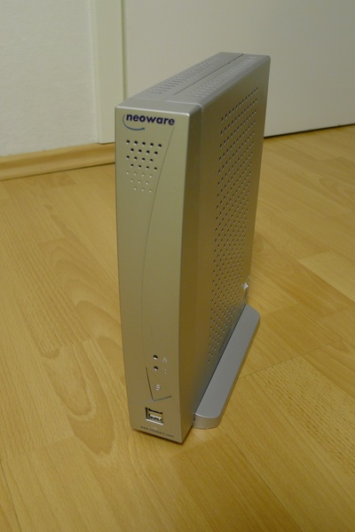

Pochwale się, wczoraj uruchomiłem mój drugi domowy serwer+nas
Mój stary oparty na Geode GX1 300Mhz niestety po 2 latach wyzionął ducha miesiąc temu
Ale za to nowy wyciąga po sieci całe 11-12MB/s (Fast Ethernet) i nic sobie z tego nie robi
a uTorrent czy nginx zajmuje całe 0% cpu
Procesor VIA C3@1.4Ghz (MMX,SSE,akcelerator AES) , 512MB DDR RAM (mozna 2GB wsadzić). 4 porty USB 2.0 i dwa kanały ATA/133 .
Jako dysk dla NAS posłuży zewnętrzny mały napęd USB2.0 2,5'' ~500GB. I tak przez moje switche więcej niz 12MB/s nie przejdzie.
Jest jedno wolne PCI, ale niestety nie mam specjalnej szyny. Byłoby eSATA lub firewire
Głównym dyskiem jest na razie Microdrive Seagate 1.2 8GB (UDMA/33) . Na system i dane serwera starcza, a przy małych operacjach zapisu jest duuuzo szybsze od CF (ma własne cache) I można powiedzieć, że nie pobiera prądu.
Sterowanie tradycyjnie przez VNC, a wygląda to tak:
Oczywiście nie ma ani jednego wentylatorka.
