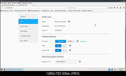

W ustawieniach sieci w NAS-ie nie widzę opcji przekierowania portów ,
tak by uaktywnić port 21 dla FTP ;
File Type: jpg ustawienia sieciwwdmycloud.jpg (52.8 KB, 99 oglądane)

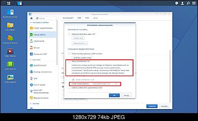

Chyba go nie rozumiecie.... on chce FTP bez hasła tzw. logowanie anonimowe...
Czyli wpisujesz ftp://ipzewnętrzne:21 i ma być lista katalogów udostępnionych
W Synlogic - robi się to bez najmniejszych problemów
File Type: jpg FTP.jpg (73.6 KB, 91 oglądane)

No dobrze, ale to trzeba w ustawieniach włączyć - dostęp anonimowy, domyślnie to jest wyłączone chyba.
Nie piszę tu o tym konkretnym przypadku, ale o regułach ogólnych obowiązujących w FTP. Nie ma użytkownika - nie ma dostępu.
Stary 19.10.2016, 21:44   #9
mgit
Avatar użytkownika mgit
Data rejestracji: 22.08.2004
Lokalizacja: Chojnów
Posty: 8,824
Zgadza się - ze względów bezpieczeństwa w każdym serwerze czy to Synlogic czy innym jest to wyłączone... ale jak się włączy - to śmiga bez problemu.
Oczywiście warunkiem jest tu zewnętrzne IP i przekierowany port...
