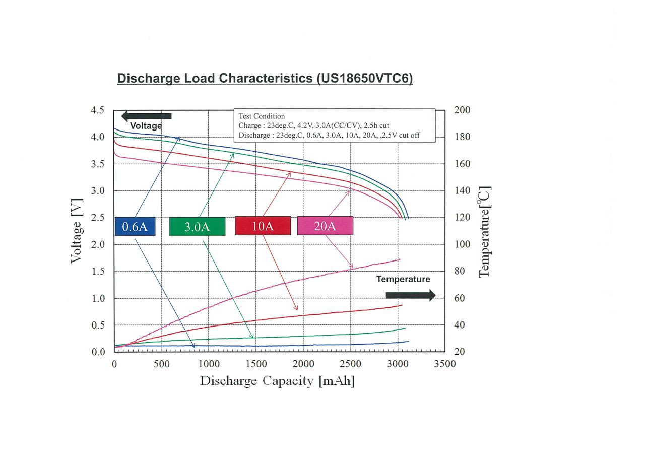

Tak tylko 2200mah to jest nowe ogniwo , po parunastu cyklach jest juz mniej no i pomijam straty na podbicie tego do 5v , tak realnie powerbank oznaczony 2200mah odda z siebie ~1500mah przy 5V

https://www.bto.pl/B2CProdukt.aspx?id_artykulu=61398
https://www.imrbatteries.com/sony-vt...t-top-battery/

2200 srajfona, który nie umarł, naładuje do pełna bez problemu, a jak mało waży, i co za tym idzie, jest małe, to jako awaryjne zasilanie na wycieczkę, starczy.
I właśnie o to mi chodzi żeby w kieszeni nie wozić dodatkowych kg.

Realna pojemnosc tego ogniwa to 2000-2200mah minimalne bezpieczne napiecie ogniwa to 3.6v przy nim ogniwo staje sie dosc niesabilne i traci zywotnosc , pomijam ze to ogniwo po 300cyklach ma juz tylko 50% pojemnosci . Szukasz czegos bardziej stabilnego szukaj Li-pol ogniw

No spokojnie masz racje , ale typowe power banki też nie są wieczne.
Tu przewaga jest taka, że jak już ogniwo padnie , nie ma problemu z wymianą .
A typowy power bank nie każdy da się łatwo rozebrać.

Sluchaj to jest tak , najlepiej isc do lidla i kupic za 25zl takie cudo co ma w sobie 18650 i pojemnosci 2200mah jak masz szczescie to uda sie rozbebeszyc i wymienic ogniwo i do tego fajnie wyglada , jak cie stac na wiecej bierz Li-pol zdecydowanie wygrywa z li-ion

Tylko jak widzisz w podpisie, ja mam latarki na ogniwa 18650 i je bym chciał wykorzystać.
Może źle szukam ale nie widziałem 18650 Li-pol.

Z tego co mi sie wydaje to ogniwa litowo-polimerowe wystepuja jedynie w formie pryzmatycznej , ale w/g mnie warto nawet takowe kupic bo sa duzo lepsze/wydajne wzgledem zwyklego ogniwa litowego
