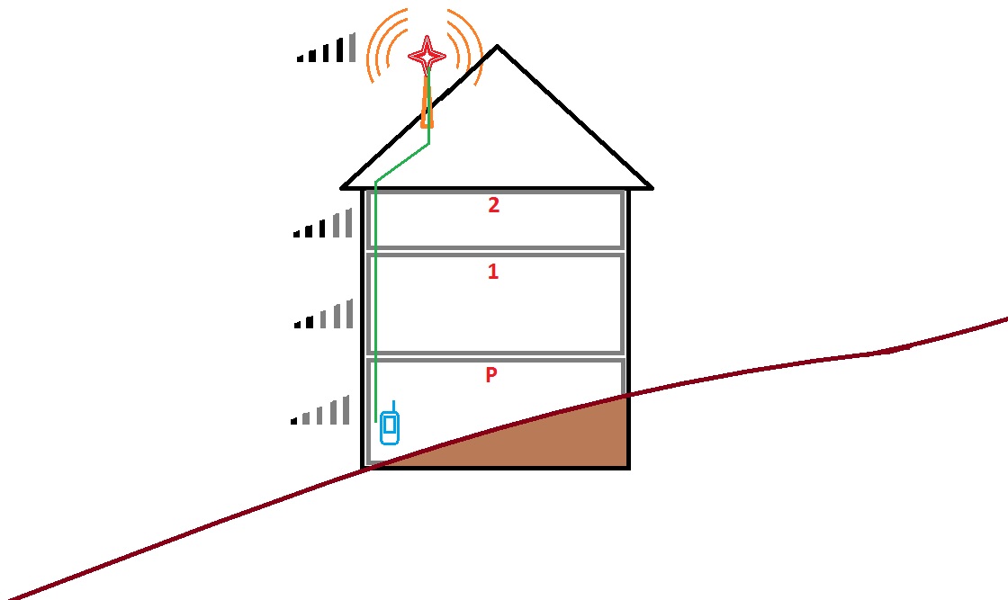

Potrzebuję w jakiś w miarę ekonomiczny i średnio budżetowy sposób rozwiązać pewien problem z dostępem do Internetu.
W moim rodzinnym domu pozostali rodzice, którym pozostawiłem Internet ze względu na to że tam słabo z zasięgiem i alternatywna forma komunikacji zwiększała szanse na skontaktowanie się tak czy siak. Stara umowa trochę po znajomości mi ewoluowała, bo ze względu na samo utrzymanie łącza płaciłem miesięcznie tylko 20zł sic ale i też nikt nie siedział na łączu.
Niestety zmienił się dostawca, który po przejęciu sieci przez rok utrzymał poprzednie warunki, ale z racji modernizacji i tego że woli iść w kierunku światłowodów, zaorał takie umowy jak moja i cena za miesiąc aktualnie to jakieś 45zł (przy niskiej przepustowości). Gdybym mieszkał i korzystał non stop, to nawet i więcej można by zapłacić za dobre łącze, ale roczny koszt (było 240zł) 540zł to już jednak przesada za samo WhatsAppowanie.
(Możecie sobie wyobrazić parę ludzi w wieku +/- 70 czasami sprawdzający WhatsApp czy ktoś coś wysłał i odsyłający nagranie, co już jest sukcesem że przynajmniej jedno z nich to trochę potrafi i to w częstotliwości raz, może dwa na tydzień!).
Gdyby w domy był zasięg pozwalający na korzystanie z Internetu mobilnego, tego tematu by nie było. Zasięg jest słaby a nawet przy dachu tego LTE raczej nie złapie, choć do przesyłania nagrań, zdjęć by wystarczyło zapewne, a i możliwa jest strata na długim kablu antenowym (to muszę przy najbliższej okazji sprawdzić).
Do dzwonienia i ogólnie komunikacji zastosowane miałem tutaj innowacyjne () rozwiązanie z dwoma telefonami. (Rodzice najczęściej przesiadują na parterze gdzie Nokia jest wpięta.
Telefon 1: NOKIA 6310 ze złączem pozwalającym na podpięcie anteny zewnętrznej;
Telefon 2: Samsung z Androidem i działanie po WiFi (Aplikacja WhatsApp aktywowana na numer z karty włożonej do Nokii)
Na umowie z Plusa jest jakieś 30GB danych miesięcznie, czego rodzice nigdy nie wykorzystują, to oczywiście nie przechodzi z miesiąca na miesiąc więc się to marnuje. A zakładanie kolejnej sieci, gdzie już rodzice płacą za Internet (choćby w Plusie z numerem) to dodatkowy koszt nad wyraz którego wolał bym Im nie generować bo czasy są jakie są.
Szukam zatem optymalnego rozwiązania jak ten problem rozwiązać. To co najbardziej sensownego przychodzi mi do głowy (to prócz nowej umowy na SIM, który był by w jakimś routerze LTE, Plus kolejne urządzenie AP... no sam nie wiem, nie przekonuje mnie to...) to była by wymiana telefonu na jakiś z androidem na pokładzie by dało się zainstalować WhatsApp i przede wszystkim wejście na podłączenie anteny zewnętrznej. W tym rozwiązaniu, mogą gdzieś jechać i zabrać ze sobą też telefon (no też przydatne).

Podaj link do tego co masz na myśli, i skąd Ty tutaj o modemie? Ja nie potrzebuję wzmacniać WiFi, a bardziej potrzebuję dostarczyć lepszy zasięg mobilny do telefonu. Co do jednej powyższej wypowiedzi o zmianie telefonu... przeczytajcie jeszcze raz jaki telefon aktualnie pracuje i zastanówcie się co to za model ( i co za nowy telefon może z tym konkurować pod wieloma względami)
Oczywiście, gdybym znalazł jakiś współczesny smartfon z wyjściem na dodatkową antenę (która była by ponad dachem) to wszystkie problemy miał bym z głowy.
  • Żadnej nowej umowy (Internet w posiadanym pakiecie)
  • Aplikacje i aktualne komunikatory instalowane na Androidzie,
  • Ekran dotykowy (okazał się do pisania prostszy dla rodziców niż stara klawiatura z T9)
i przede wszystkim, jadą na zakupy czy do lekarza i stacjonarny telefon (wypięty z anteny) jest w pełni mobilny zachowując wszystkie swoje pierwotne parametry funkcjonalności.
A testował ktoś te wzmacniacze przyklejane na obudowie i czy można do tego jakoś podłączyć antenę zewnętrzną?
