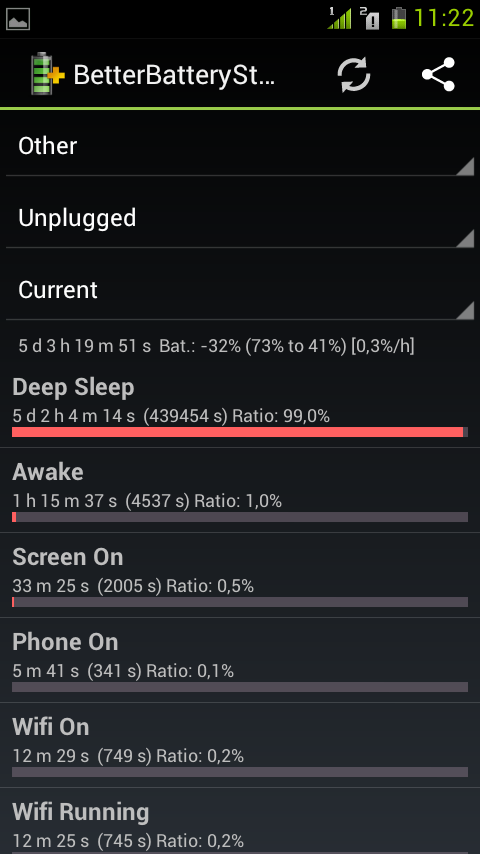

Cały klucz moim zdaniem w Deep Sleep. Jak nie używasz telefonu powinno wynosić 99% lub więcej. Jeżeli masz mniej to niestety coś robi wakelocki.
To jest jedna z rzeczy na którą zwracam uwagę przy instalowaniu nowego softu - czy nie jest zbyt aktywny (Partial Wakelocks w BBS)

Wywaliłem llame i chyba jest ok. Najprawdopodobniej to ten ****iszonek wybudzał niepotrzebnie smarka.
