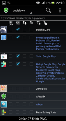

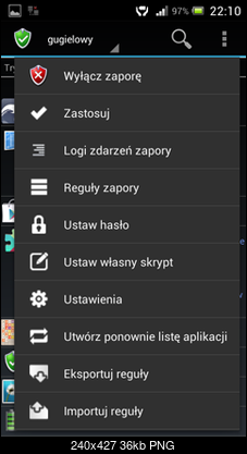

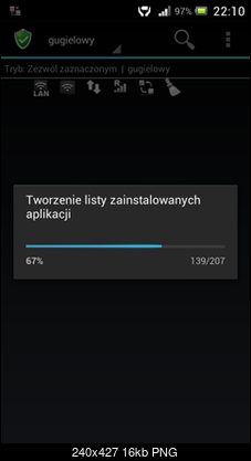

a. Pierwsza, podstawowa to instalacja programu do zarządzania regułami firewalla (np. AFWall+) i oczywiście odpowiednie ich ustawienie.
Przy pierwszym uruchomieniu jak i przy każdej jego aktualizacji, SU zapyta czy przyznać mu uprawnienia roota. Oczywiście musisz potwierdzić. Następnie program (jak przy każdym uruchamianiu) wczyta wszystkie programy i wyświetli je w postaci listy.
Zaznaczasz, które aplikacje mogą - i przez co - łączyć się z internetem. Na końcu potwierdzasz zmiany wchodząc w ustawienia, dotykając "Zastosuj" i oczywiście "tarczę", aby włączyć nowo ustalone reguły.

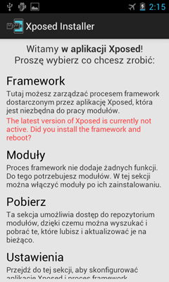

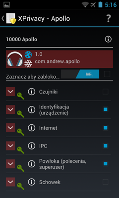

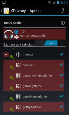

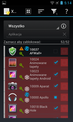

b. Drugą, ważniejszą rzeczą jest wgranie programu, który wyświetla przyznawane aplikacjom uprawnienia i pozwalający im je wybiórczo odebrać. W tej roli użyć można Xposed Framework i modułu XPrivacy lub aplikacji Aps Ops Starter, która zadziała na wersjach 4.3.x do 4.4.x. W przypadku XF, przed wgraniem zalecam wykonać obraz całego NAND, na wypadek gdyby telefon przestał się normalnie uruchamiać (z poziomu recovery, po to właśnie wspomniany wcześniej odblokowany bootloader).
Przejdź do opcji dla programistów (zależnie od rom-u, może być różnie nazwana) i włącz "Debugowanie USB". Następnie przejdź do "Zabezpieczeń" i włącz "Nieznane źródła" (pamiętaj aby po instalacji opcje te z powrotem wyłączyć).
Zainstaluj sterowniki do swojego telefonu ze strony producenta (bez nich nie połączysz się z ADB).
Pobierz i wgraj Xposed Framework wraz ze wspomnianym modułem na telefon za pomocą ADB (Android Debug Bridge), który można wydłubać z platform-tools z SDK dla Androida. Są to pliki: "adb.exe", "AdbWinApi.dll" i "AdbWinUsbApi.dll". Na przyszłość zarchiwizuj je sobie, aby nie instalować całej kobyły dla deweloperów (i niech Ci przypadkiem nie przyjdzie do głowy ściągać tego z innego źródła ;)). Uruchom konsolę ("C:\Windows\System32\cmd.exe"), przejdź do katalogu z adb i wklep "adb devices". Jeśli poprawnie wgrałeś pasujące sterowniki USB, włączyłeś wspomniane wcześniej przeze mnie opcje i podłączyłeś telefon do komputera - na liście powinien pojawić się identyfikator urządzenia. Następnie zainstaluj aplikacje za pomocą poleceń "adb install <ścieżka do *.apk>".
Na telefonie, na liście zainstalowanych programów powinny pojawić się stosowne ikonki.

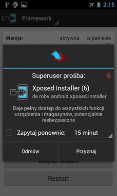

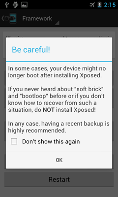

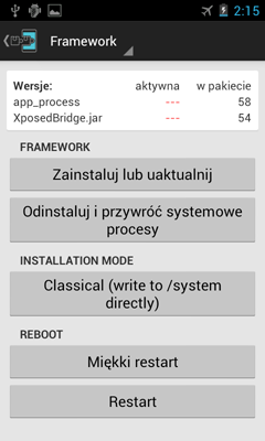

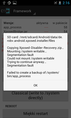

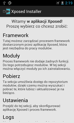

Uruchom Xposed Installer. Wybierz "Framework", potwierdź że będziesz grzeczny i ostrożny, ;) "Zainstaluj lub uaktualnij". Kiedy SuperUser zapyta czy przyznać mu uprawnienia zgódź się. Zrestartuj telefon.
Jeśli wyskoczy komunikat z błędem "segmentation fault", ściagnij i zainstaluj Xposed Installer Static Busy Box i ponów instalację XF.
Ponownie uruchom Xposed Installer, przejdź do Modułów i uaktywnij XPrivacy. Zrestartuj telefon.
Uruchom teraz XPrivacy (bez różnicy czy z poziomu Launchera czy z menu w Xposed). Po przebiciu się przez samouczek, będziesz mógł ustawić do czego dostęp mają mieć poszczególne aplikacje (w wersji płatnej dodatkowo eksportować i importować reguły).
