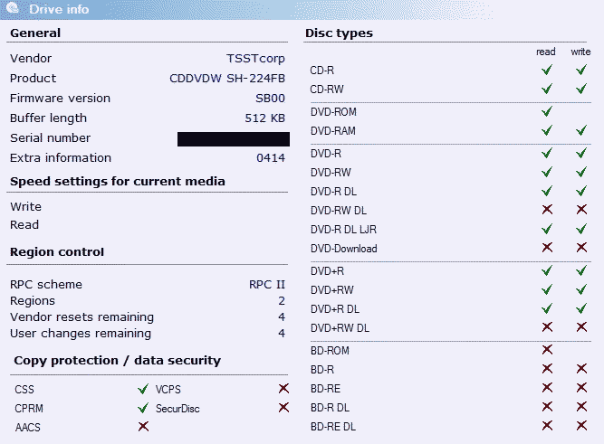

No, nic... Na wszelki wypadek w załączniku zrzut z informacjami o moim zapędzie (OptiDriveControl)
EDIT:
czy że ten program , nie powinien czasami coś wyświetlić przy opcjach Speed read /write ?

For current media czyli jak nie ma dysku w srodku to beda puste.

Ale widzę że to problem z napędami = nie podają takiej informacji na zewnątrz...
Wszystkie Samsung SH-224BB/DB/FB/GB tak mają -też widać u Ciebie na screen to samo z własnościami napędu.
Prawdopodobnie nic nie zrobisz

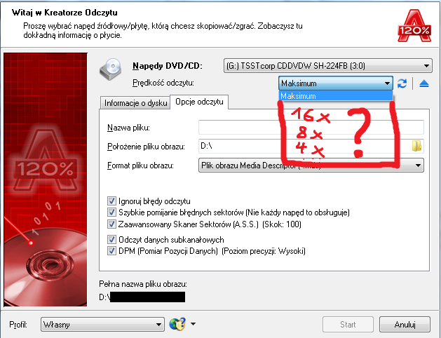

Właściwie to powinienem zacząć temat od załączenia odpowiednich screenów.
Po Alcoholu mam następujące zwidy:
Natomiast w kreatorze nagrywania można normalnie wybrać prędkość.
Możliwe też że coś jest zchrzanione w sytemie.
Próbowałem jeszcze czystego rozruchu, resetu usług Windows do ustawień domyślnych... nic to nie dało.

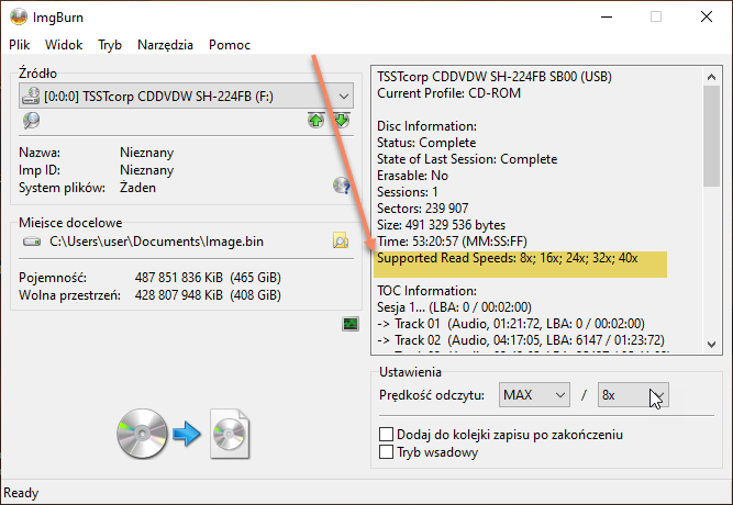

Sprawdź w Imgburn fizyczny odczyt na tym napędzie i jakie działają prędkości odczytu .
