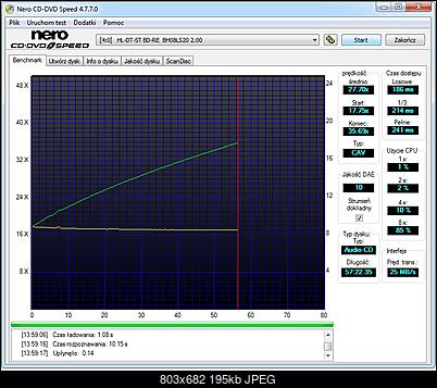

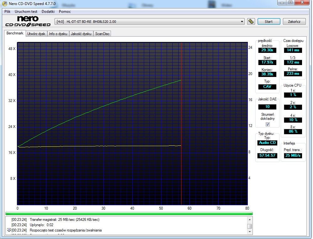

Robiłem testy i dlatego przerwa .Mam W 7 x64 Home . Zrobiłem Benchmark dla wypalonej / test celinska / i tłoczonej / test A Wiliams /.
