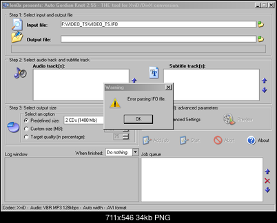

Przypuszczam ze chodzi o plik VIDEO_TS.IFO jednak przy wczytywaniu tego pliku dostaje komunikat: "Error Parsing IFO file". Dodatkowo na plytce mam jeszcze 2 pliki .ifo, ale tak jak pisalem moge wybrac tylko jeden, a chce miec zgrana cala plyte do jednego pliku. Zgralem juz calosc materialu na dysk DVD Decrypterem, ale to nic nie dalo. Dalej wyskakuje blad o ktorym pisalem wyzej.

Nie rozumiesz dzialania takich programow jak AGK. Pliki info zawieraja informacje o calym maretiale na dvd, jesli dodales 1 plik ifo i byl blad to ok, dodajesz kolejny blad, patrzysz kolejny - ukaze ci sie okienko z czasem trwania materialu, animowanego menu, teledyskow itp. W Twoim przypadku, jesli to jakis serial, beda na liscie conajmniej 4 pliki(lub dodane w kazdym kolejnym ifo) o dlugosciach ok 30 minut. Nie ma sensu dodawac wszystkich ifo skoro nie zawieraja zadnej informacji (bo zrobisz animowane menu w avi), moze menu bylo usuniete.

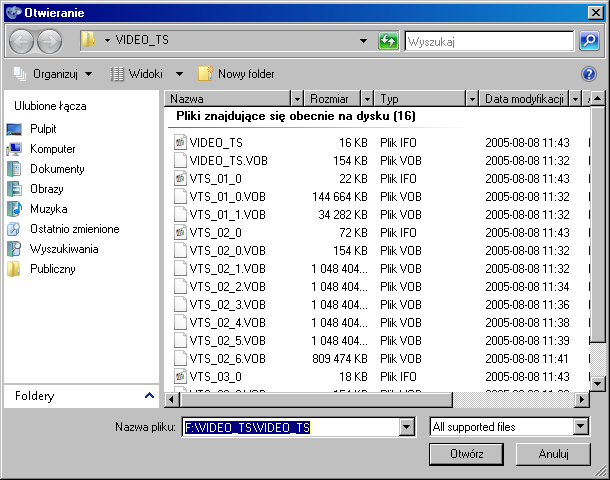

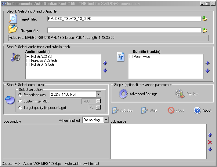

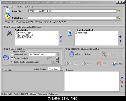

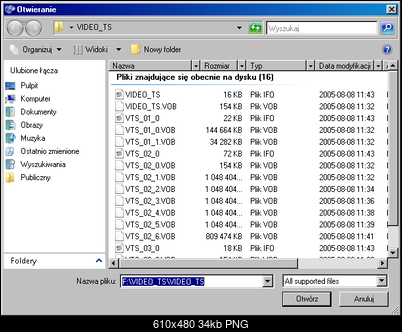

No juz wezme jakis film na plycie i porobie zrzuty ekranu
Kolejno
1. Pliki na dvd - kilka ifo
2. Pierwszy ifo error
3. Najwiekszy ifo - plik trwa 1:43 i to jest dobry plik, bo tyle tez trwa film.
W 3 punkcie zdazylo mi sie ze pokazaly sie np 2 pliki do wyboru w 1 ifo -menu trwajace 2 minuty i film trwajacy 60 minut.
Wlasciwy material nalezy rozpoznac po czasie, ewentualnie brac najwieksze ifo.

Koledzy: płytka DVD może mieć kilka VTS (video title set) i są one numerowane kolejno od 1. Każdy VTS ma swoje pliki ifo/bup i może mieć (lecz nie musi) swoje pliki VOB. VIDEO_TS to pliki wideo managera - swoje rodzaju centrum sterowania całą płytką, zawierającym też info o strukturze całej płyty.
Czyli:
- patrzymy na całość struktury szukając naszego filmu. Gdzie jest? W tym VTS, gdzie siedzi kilka dużych plików VOB (od 1 w górę) zajmująca najwięcej miejsca na płycie. I plik ifo tego VTS wczytujemy do AGK.
- jeśli mamy na płycie kilka odcinków np. serialu, to mogą one siedzieć albo w oddzielnych VTS -> wtedy wczytujemy ifosy kolejno i ripujemy osobno; mogą one też siedzieć w jednym VTS, ale w osobnych PGC (program chain) -> AGK po wczytaniu ifosa daje wybór PGC - wybieramy po kolei i trzepiemy osobno.
Tak bardziej świadomie działajmy, a nie error, to następny...
