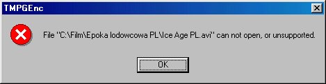

A w czym jest problem jeżeli wybieram plik w TMPGEnc do konwersji a nie mogę wybrać "Audio File" mimo, że dźwięk jest w jednym pliku? Jeżeli chcę wybrać plik "Audio File" dostaję poniższy komunikat. Plik kompresuje się beż dzwięku. Prosze o pomoc

Też miałem ten problem.Okazało się że podczas konwersji z dvd do avi ktoś popełnił błąd i plik audio jest częściowo uszkodzony.Nie dało się w virtualdubbie przeprowadzić conwersji(nie kompresji) wideo -direct strem copy-.Dopiero włączenie filmu avi oraz uruchomienie w tym czasie magnetofonu(karta sound blaster ma taką funkcję)nagrałem audio jako wav.I to audio podłożyłem w TMPG-enkoderze.Długa droga ale niekiedy nic innego nie pomoże.Albo szukaj wersji filmu gdzie wszystko jest O.K.Pozdrawiam i życzę miłej zabawy.
Dzięki za pomoc. Mi tak poszło VirtualDubem wyciągnąłem wav-a i dopiero tak poszło TMPGEnc.

jest jeszcze jedna mozliwosc , dzwiek w .avi zapisany jest w ac3
w takim przypadku w virtual dubie ac3 nalezy zrobic save wave
zapisac plik np.dzwiek.wav po czym zmienic mu rozszerzenie na dzwiek.ac3 odpalic ac3dec przekonwertowac plik dzwiek.ac3 na zwykly .wav a nastepnie odpalic tmpenc i tak recznie wskazac obraz w pliku .avi i dzwiek w pliku .wav
plik .wav po dekompresji programem ac3dec powinien miec ok.700MB
