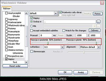

dzięki, już sobie poradziłem, teraz kolejne pytanie: czy idzie jakoś wkleić napisy na czarny pas pod obrazem? tak, żeby nie był na tle filmy, tylko pod spodem ;]

To już się w ustawieniach FFdshow musisz pobawić

tja, próbowałem już i nic ciekawego ne wychodzi :/ przesuwają się napisay w pionie, ale na to czarne pole nie chca wejść. trudno.
