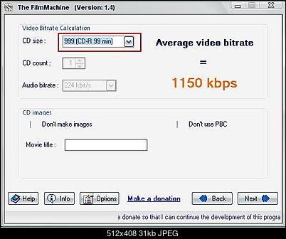

Stary 16.10.2005, 12:52   #15
sc0rpi0
Kibic żużla :)
Avatar użytkownika sc0rpi0
Data rejestracji: 07.12.2004
Lokalizacja: Rzeszów
Posty: 774
sc0rpi0 zaczyna zdobywać reputację <1 - 49 pkt>
Ja robie to tak jak na obrazku. Tak zaznaczam, czyli Film Machine nie dzieli mi pliku (no chyba że ma powyżej 99 minut co żadko mi się zdarza na 1cd).
Potem dopiero dziele film na 2 równe części w jakimś programie do ucinania mpeg (np. TMPGEnc bądż MPEGcutter).
