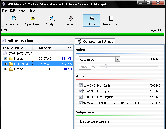

SP 3 ma 7,61 GB
screen: http://www.fotosik.pl/pokaz_obrazek/...44e6f3ddd.html

Sprawdziłem Shrinka. Zaczyna mieć problemy przy kompresji powyżej 60% - zresztą i tak stosowanie Shrinka przy kompresji większej niż 10-15% IMO nie ma sensu.
Ale w Twoim przypadku podejrzewam coś lewego przy zrzucie na dysk. Zobacz objętość ścieżek audio - po 11 MB a powinny mieć po ok. 500MB.
Spróbuj zrzucić jeszcze raz czymś nowszym, albo spróbuj przepuścić przez Remake'a, może sobie poradzi. Ale tak jak pisałem wyżej - Shrink się do skompresowania tego nie nadaje...
