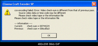

Błąd podczas przerabiania avi do dvd
Podczas przerabiania filmu avi do dvd programem The FilmMachine i kodekiem Cinema Craft Encoder 2.50 SP w pewnym momencie wyskakuje mi taki blad jak widac na zdjeciu.Co nalezy zrobic zeby on nie wyskakiwalZ czym on jest zwiazany?
Z gory dzieki za info!

Masz Athlona?
Albo poszukaj łatki na CCE 2.50 SP (poszukaj na googlach "vaf corruption patch") albo CCE Patcher'a (to już raczej na sieciach P2P)

to się nazywa "CCE 2.50 CRC patch"

W tym przypadku to akurat bez różnicy (powinienem raczej zapytać czy masz AMD Ten CRC patch powinien pomóc (albo CCE 2.67.0.27+ o ile dobrze pamiętam)

Angry
Napisany przez ideJ
patch narazie pomaga , ale nie bede sie cieszyl na zapas bo udalo mi sie przerobic z dwoch filmow jeden i jest git
ale drugi przerobil sie ale jakos tak dziwnie bo powstal tylko jeden plik *.vob i w dodatku mial tylko 600mb , a jak odpalilem film to obraz byl ale do pewnego momentu bo dalej byl obraz czarny i u gory bylo cos napisane czerownymi literami avisynth ale dokladnie nie napisze tobie co bylo bo juz go skasowalem , ale moze kojazasz cos?
