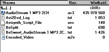

Witam. Mam problem z konwersją pliku avi do dvd, a że nie znam sie na tym zbyt wiele dlatego pisze. A więc po odpaleniu niby coś konwertuje ale jak skończy to w raporcie pokazuje jakiś błąd. Oto raport:

Po tej "konwersji" tworzy mi takie pliki jak na zdjeciu w załączniku.
Co musze zrobic aby ukonczyc konwersję? Z góry dzieki.

Kodowanie wideo zakończyło się sukcesem i wygenerowano plik 0 bajtów.
Wklej tu ten plik Avi2Dvd_Log.txt, może tam będzie więcej informacji o tym, co mu dolega. Ale pewnie brakuje mu kodeka...

Tylko za bardzo nie wiem jak. Widać, że nie zostało zakodowane wideo, ale nie ma żadnej informacji dlaczego. Nie wiadomo, czy brakuje mu kodeków, czy może skopał skrypty avisyntha, może odznaczyłeś coś istotnego przy instalacji. Nic się zdalnie nie wymyśli, więc musisz próbować sam. Zmień może enkoder na jakiś inny i zobacz czy próbuje kodować. Przeinstaluj może program dając pełną instalację. Przeinstaluj avisyntha. Spróbuj czy inny program (np. ConvertXtoDVD) jest w stanie ugryźć te konkretne wideo.
Kombinuj...
