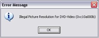

Witam, ma taki problem: film ma parametry:
870 MB, 742 Kbps, 23.976 fps, rozdz. 640*272 (2.21:1), XVID = XVID Mpeg-4
Skrypt do CCE wygląda tak:
AVISource("D:\Filmy\DivX\TXT\Munich.2005\film.avi" )
LanczosResize(720,306)
AddBorders(0,135,0,135)
ConvertToYUY2()
AudioDub(BlankClip())
I podczas wczytywania filmu do DVD Maestro pojawia mi się taki komunikat:

Tak na prawdę nie jest tu problemem rozdzielczość filmu o czym informuje nas DVD Maestro. Chodzi o niezgodną ze standardem DVD ilość FPS (klatek na sekundę) filmu mpeg-2. Powinieneś zmienić w CCE tą wartość podczas kodowania z 23,976 na 25. Wtedy wszystko będzie OK.
Jeśli już masz film mpeg-2 to możesz to szybko zmienić programem restream .
Pamiętaj później również o zmianie frame rate ścieżki dźwiękowej, można to zrobić np.: w AC3Machine.
Istnieje pewien sposób, który pozwala na zachowania pierwotnej wartości FPS filmu, jest to bardzo wygodne. Poczytaj TEN poradnik.

Celowo nie zmieniłem fps bo napisy mam z takim właśnie fps i niechciałem kombinować z synchronizacją po zmianie na 25fps. Właśnie zrobiłem wszystko to co opisane w przytoczonym przez ciebie poradniku i dalej mam ten sam komunikat... mimo, że film w programie avicodec ma takie parametry:

No tak tylko nadal masz rozdzielczość PAL (720x576), a poradnik dotyczy użycia NTSC (720x480). Twój skrypt *.avs powinien wyglądać tak :
AR = 640/272 = 2,35 (anamorphic widescreen), czyli :
Kod:
AddBorders(0,87,0,87)
wymaga to niestety powtórzenia kompresji w CCE.
Proponuję Ci jednak (najmniej roboty) pozostanie w PAL i zamianę na 25 fps. Napisy możesz łatwo przekonwertować na 25 w Subtitle Workshop.

Właśnie to robię . Avi już wydobyłem i zmieniłem fps na 25 w Nandub'ie, teraz robię ac3 i zaraz będę kodował w CCE. Zobaczę jakie będą ofekty i dam znać. Zastanawiam się tylko dlaczego DVD Maestro nie chce tego "ugryźć" z fps 23,976...

Bo fps 23,976 nie jest standardem DVD-VIDEO, tylko 25 i 29,97

Tak na prawdę stosując się do poradnika, film odtwarzany jest z prędkością 29,97 ale dzięki odpowiedniemu zwolnieniu go idzie jakby miał 23,976 fps.

DVD MAestro "łyknął" film, teraz tylko czeka mnie zabawa z synchronizacją napisów...

Dodam jeszcze, że robiąc authoring w 16:9 to przy AR >= 2,35 powinny być dla powiększenia obrazu wybrane ***8222;sztywne***8221; ustawienia (patrz poradnik) w skrypcie avs w postaci :
LanczosResize(720,360)
AddBorders(0,60,0,60)
a nie wynikające z obliczeń, czyli takie jak podałem w poście 4.
Jeśli się tak nie ustawi to obraz będzie zbyt ściśnięty w pionie.
