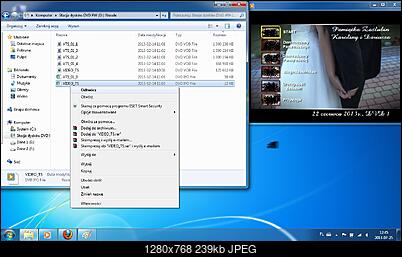

Dostałem od szwagra płytę DVD z jego filmem weselnym.
Przy probie otworzenia w odtwarzaczu DVD jest błąd odczytu. Po włożeniu do napędu w Laptopie film tez się nie uruchamia.
Dopiero jak ręcznie otworze DVD i dam - Odtwórz - na pliku Video_TS wtedy pojawia się Menu filmu.
Załącznik 1 - obrazek Bez tytułu

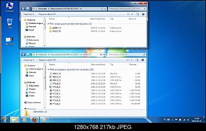

Zauważyłem ze na innej płycie która automatycznie się uruchamia w odtwarzaczu DVD struktura folderów wygląda zupełnie inaczej. Podobnie jest w laptopie. Po włożeniu do napędu automatycznie pojawia się menu w wyborem rozdziałów.
Załącznik 2 - obrazek Bez tutułu1
Czy można jakoś przerobić ta płytkę dvd aby miała auto-start ? Na laptopie da się obejrzeć film ale już w stacjonarnym DVD nie.

Opcje są takie:
- albo odtwarzacz stacjonarny głupieje, bo nie widzi prawidłowej struktury DVD-Video,
- albo/i zrąbana jest także sama struktura.
Skopiuj pliki ifo z płytki i zmień ich rozszerzenia na 'BUP'. Wybierz np w Nero kompilację DVD-Video, następnie dodaj wszystkie pliki z obecnej płytki + utworzone pliki bup do katalogu VIDEO_TS nowej kompilacji w Neronie i wypal płytkę zamykając ją. Popróbuj czy działa, jeśli nie, to trzeba poprawiać strukturę.
