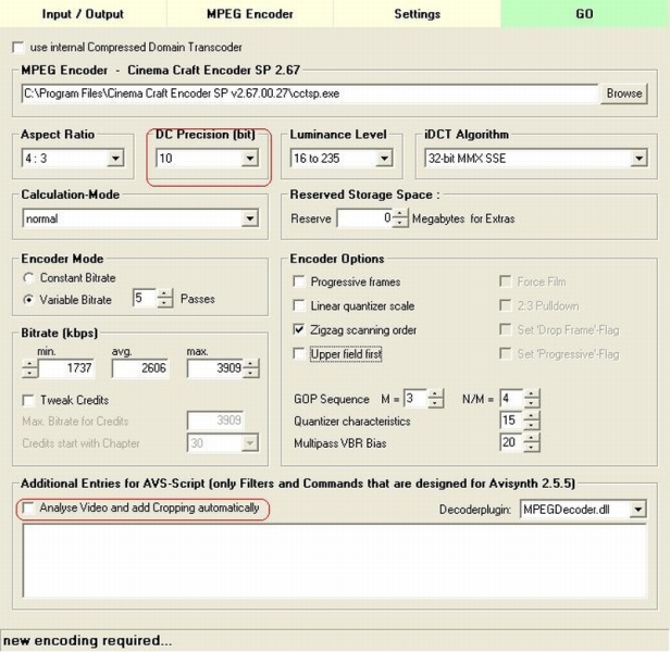

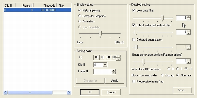

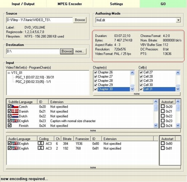

Przerabiam film programem DVD2DVD-R i po wskazaniu filmu pokazuje takie informacje - na czerwono
Następnie w MPEG Encoder ustawiam DC Precision na 10 i odznaczam "Upper Field First"
Mam pytanie czy zaznaczać w "Avisynth" tę opcję? i do czego ona służy.
Jak stosować "Calculation-Mode"?
Przy zastosowaniu ustawień jw uruchomiłem "GO"
Program wszystko robił jak w instrukcji programu DVD2DVD-R do czasu gdy doszedł do CCE. Oczywiście Encoder się uruchomił a zaraz za nim coś takiego
Dokładnie nie wiem co trzeba poustawiać żeby dobrze zaczął kodować dany film (nie znam angielskiego) i co dalej robić? A chcę powiedzieć że posiadam tą wersję Encodera.
Dlatego bardzo proszę o pomoc szanownych forumowiczów w wyjaśnieniu tych dla mnie niejasności.

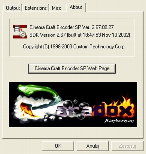

Napisany przez atb3
...A chcę powiedzieć że posiadam tą wersję Encodera.
To nie ma się czym chwalić - przynajmniej na tym forum - obrazak ten ilustruje jawne złamanie zasad forum - których pewnie się domyślasz...
Ciekawe co to za wersja Paradox??
Analizując dwa pierwsze obrazki - to są parametry filmu / MPEG2, jednego i drugiego, jak kto woli...
Jeżeli w oryginale precyzja DC wynosi 8bit to do kodowania nie ma po co ustawiać 10bit...
Przy rekodowaniu DC oryginalu powinno równać się DC po kodowaniu, choć dla DVD Video powinno być 10bit.
Odhacz oba filtry, Quantizier characteristics - wartość rekomendowana 16 - 40.
Block scaning - Zigzag dla źródeł bez przeplotu, Alternete dla z przeplotem.
Ostatni obrazek omówiłem na początku :-)
Z grubsza to będzie tyle...
Pozdrawiam!

Drogi Kolego atb3.
Zastanawiałem się długo czy wogóle Ci odpowiadać... właściwie zrobił to PIOTR34, ale:
Z CobraVerde się nie kłócimy (i wogóle się nie kłócimy między użytkownikami, kto by to nie był) - tylko dyskutujemy - ogólnie forum to służy dyskusji.
Odpowiedź otrzymałeś - jak jej nie rozumiesz to nazywa się to przynajmniej biernym analfabetyzmem (czynny analfabetyzm uprawiasz w swoich postach...),
Nie intersesuje mnie skąd masz program, ale umieszczanie fotek wersji nielegalnych i w zasadzie jawne się do tego przyznawanie ociera się o naruszanie regulaminu forum.
wyjątkowo tego posta nie zakończę w swojej zwyczajowej formie, cokolwiek miałoby to znaczyć...
