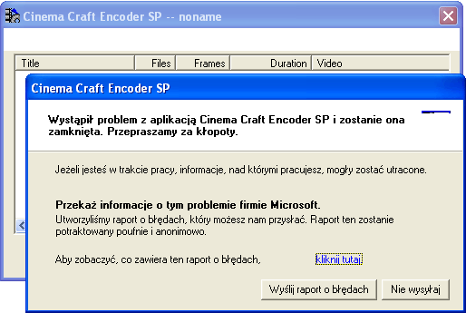

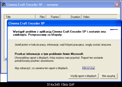

I gdy próbuję załadować plik *.avs do CCE w wersji 2.50, wywala mi znany wszystkim błąd:
Jednak po załadowaniu pliku *.avs do innej wersji CCE wszystko jest OK. Nie wiem w czym problem, dotąd udawało mi się to w każdej wersji...

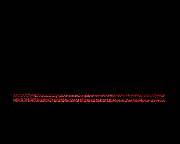

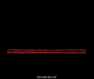

Otwieram go w Nero ShowTime i oto co widzę:
(Obrazek jest zmniejszony, oryginalny rozmiar wynosił 720 x 576)
Koszmar... W dodatku według Nero cały film trwa 6 minut, a zajmuje 450 MB. Po załadowaniu do DVD Maestro wyświetla poprawny czas, ale nadal jest to samo. Dlaczego tak się dzieje? Czy to wina tej wersji CCE? Nie próbowałem tego robić na innych, bo nie wiem co mam pozaznaczać w opcjach kodowania... Czy ktoś może mi coś poradzić? Jestem zrozpaczony...!
