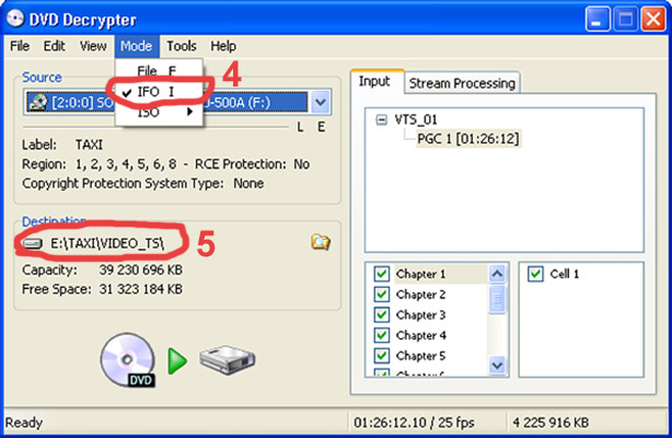

A tak wygląda to z ustawieniami
4*MODE>IFO
5*Miejsce gdzie ma być nagrany film- w tym wypadku w formacie Video_TS.

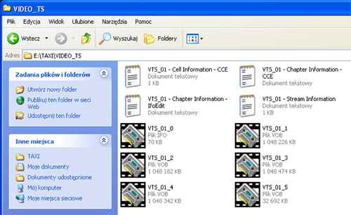

Na dysku otrzymamy pliki, które będą wyglądały tak:
Gelo_5 jest offline   Odpowiedz cytując ten post

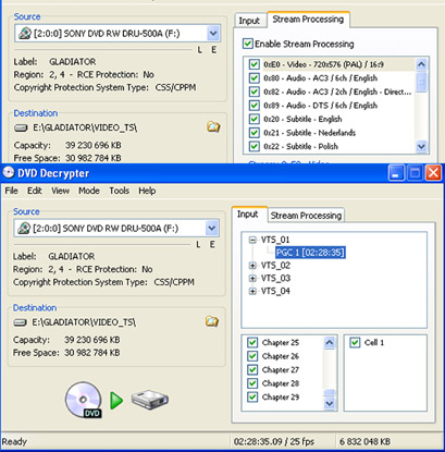

Przechodząc następnie do zakładki pkt.14 Stream Processing, zaznaczamy "ptaszkiem" pkt.15 Enable Stream Processing. Teraz możemy zaznaczyć który dźwięk i napisy chcielibyśmy mieć zgrane na dysk.Nie należy sugerować się tym zrzutem, gdyż dla lepszej czytelności wsadziłem do napędu jako przykład płytę z gazety "TAXI" i na niej są np. tylko napisy w języku polskim.Z reguły napisów jest dużo, dużo więcej.To samo dotyczy ścieżek audio, może ich być np.8.Oczywiście zielony "ptaszek" oznacza,że chcemy aby nagrało się na dysk.

Gelo_5 zaczyna zdobywać reputację <1 - 49 pkt>
Na zrzucie poniżej widać ile tego może być!Jest to film Gladiator posiadający 19!! subtitles/napisów/ oraz 3 rodzaje audio AC-3/2 kanały/, AC-3/6 kanałów/ oraz DTS
