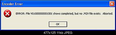

DVD Rebuilder + CCE 2.5 problem z uruchomieniem
Jak dotychczas do kompresji materiału DVD używałem IC, czasmi Shrink'a. Niestety podczas kompresji DVD w IC jak i w innych programach tego typu efekt wyszedł niezadawalający. Czytając już kiedyś o możliwościach DVD Rebuilder'a + CCE postanowiłem z tego duetu skorzystać. Wcześniej nie próbowałem, bo jak widamo trzeba poświęcić trochę więcej czasu niż w przypadu wyżej wspomnianego IC. Zabrałem się za czytanie artykułów z różnych stron www,także z tego serwisu, przeglądałem też tematy na forum związane z problemami z DVD RB. Choć trochę one mnie nakierowały lecz dalej nie mogę sobie poradzić. Uparłem się, bo bardzo zależy mi na dobrej jakości. Tyle tytułem wstępu, może teraz zobrazuje w czy tkwi problem, przedstawiająć go na screenach. Głównie chodzi oto, że nie uruchamia mi się CCE obwieszczająć to komunikatem.
Może dodam jeszcze, że posiadam DVD RB 0.96 i CCE 2.5 full version.
Moje ustawienia na załączonych screenach.

Masz zainstalowanego AviSynth'a? Którą wersję?

Tak mam AviSyth'a, wersja 2.5.
Mogę jeszcze dodać, że DVD RB w domyślnych ustawieniach, tzn ma ustawiony HC Encoder, idzie bez problemu. Tylko w momencie przestawienia na CCE stwarza problemy i nie chce encodować.

Więc sprawa ma się tak. Prawdopodobnie DVD RB niezbyt dobrze współpracuje z CCE w wersji 2.5. Zmieniłem na wersję 2.67 i poszło, co z tego wyjdzie zobaczymy, narazie trwa encodowanie.

Prawdopodobnie DVD RB niezbyt dobrze współpracuje z CCE w wersji 2.5. Zmieniłem na wersję 2.67 i poszło.
Coś musiało być jednak nie tak z konfiguracją programu. Z tego, co kojarzę autor Rebuilder'a cały czas 'jedzie' na wersji 2.5 właśnie. Co do wersji 2.67 : zaistalowałeś oczywiście EclCCE i w konfiguracji ścieżek wskazałeś właśnie eclcce.exe?
