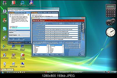

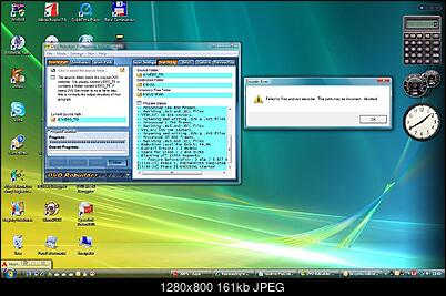

Witam i prosze o pomoc w rozwiazaniu mojego problemu. Mam zainstalowanego DVD-RB pro w v. 1.22, system oper. Vista i po zaistalowaniu ProCodera 2.0 i DVD-RB Pro wywala mi taki komunikat jak na screenie.
W setupie konfiguracja wygl***261;da nastepujaco:
Nie wiem gdzie lezy przyczyna, sciezk***281; dost***281;pu poda***322;em chyba dobrze.
moze kto***347; z forumowicz***243;w wie co ***378;le zrobi***322;em
Przy podanej scie***380;ce dostepu do EclPro tez nie znajduje ProCodera

Tu jest screen z podana scieżka do Eclpro

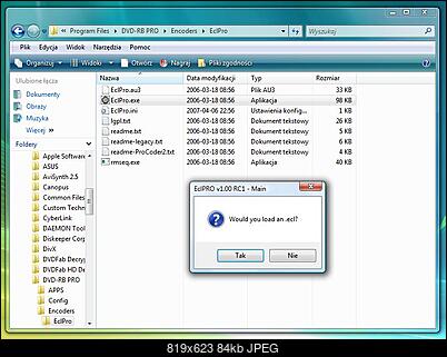

Troszk***281; nie kumam jak mam to zrobi***263;. Przy klikni***281;ciu na ecl w folderze encoders pojawia si***281; pytanie czy chce za***322;adowac jakies ustawienia ecl. Co musz***281; zrobi***263; zeby wskaza***263; ecl. scie***380;k***281; do ProCodera?
Edit: wiem ***380;e w pliku ecl. ini znajduj***261; sie zapisane ustawienia ecl. Oto one

Wychodzi na to ***380;e jest ok. A tu ciagle to samo co na poczatku:-(
Znalaz***322;em w pliku readme ProCoder 2 - jak sadze wskaz***243;wke, ale nie znam na tyle angola ***380;eby to samemu rozwik***322;ac. Wygl***261;da to tak :
USAGE
The first time EclPRO runs, it asks for the path of ProCoder, and saves this setting in the EclPro.ini file. If you want to change it, simply delete the line in the .ini file (or delete the whole file), and run EclPro again. You can also set quality preferences, or leave the default ones.
Usually, when launched without parameters, EclPro asks for a .ecl to load, then it runs ProCoder, setting the job parameters; but the main usage is in batch mode, when it tries to emulate CCE behaviour.
