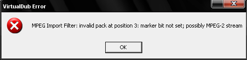

@lebroda - tak jak sugeruje Sobrus, jeśli sygnał jest przesterowany i nic nie daje przyciszenie tv, to najprawdopodobniej została przycięta obwiednia dźwięku powodując trwałe, niemożliwe do naprawienia uszkodzenia. Można stosując jakieś filtry próbować zmniejszyć efekty "trzeszczenia", ale wprowadza to dodatkowe zniekształcenia dźwięku i żeby uzyskać jakiś efekt trzeba się trochę pobawić.
Oczywiście do oddzielenia dźwięku z DVD-Video VirtualDub się nie nadaje, bo nawet nie wczytasz go do niego (@romanesco - google to świetna wyszukiwarka, ale trzeba zadać jeszcze poprawne pytanie). Trzeba zastosować jakieś narzędzie do demuxingu VOBów, np. Vobedit. Po obróbce dźwięku konieczny będzie ponowny authoring dvd (złożenie do kupy strumieni i dostosowanie ich do standardu) - najprostsze narzędzie to ifoEdit, ale jak skorzystasz z bardziej zaawansowanych (np. TMPGEnc DVD Author), to będziesz mógł dodać własne menu.

Posty: 39,210
Wczytasz wczytasz - przecież vob to w zasadzie mpeg, który vD łyka.

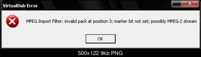

Stary 15.05.2009, 00:52   #9
Reetou
Data rejestracji: 18.05.2004
Posty: 9,589

Jest VirtualDubMPEG i VirtualDubMOD, które MPEGa czytają (ale i tak lepszy jest AviDemux, bo jeszcze go umie zapisać).

Wiem, że są... Ale polecanie VD do działań na DVD-Video, to tak jakby zaproponować komórkę do wbijania gwoździ - jak się ktoś uprze i mocno postara, to pewnie by się i udało...
