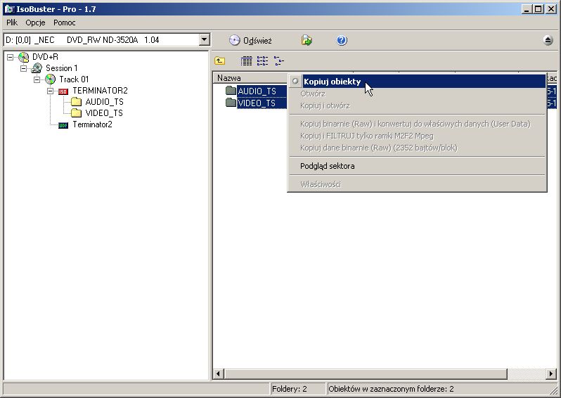

Napisany przez wiedzmin1973
sprawdzalem Isobuster 1.5 ale zapisywal mi w formacie .tao, z ktorym kompletnie nie mam pojecia co robic dalej i z czym to jesc? Zalozmy ze uda mi sie odzyskac dane, to jak je potem nagrac i zfinalizowac tak aby mogl to czytac stacjonarne dvd
Wystarczy otworzyć za pmocą Ultraiso i wyeksportować materiał na dysk. Z samego Isobustera też można wyciągnąć dane, obrazki poniżej.
Podobny problem rozwiązany wczoraj. http://forum.cdrinfo.pl/showthread.p...528#post466528
File Type: jpg Isobuster01.jpg (46.6 KB, 73 oglądane)
File Type: jpg Isobuster02.jpg (18.8 KB, 190 oglądane)

probowalem Isobuster 1.7 - zwiesza sie na 99%, a BadCopy no coz pokazuje mi ze musi przejrzec pod 300tys sektorow
