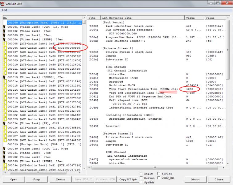

Delay obliczony według sposobu Reetou wyszedł 233ms, ale po odpowiednich ustawieniach w muxmanie jest on za mały!.
Dlatego dodaje screena i proszę o sprawdzenie czy dobrze zrozumiałem i poprawnie liczę: (21021-21)/90 = 233.(3)

To nie jest 21. Widzisz kropki po wartości PTS audio packa? Poszerz kolumnę...
