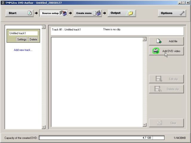

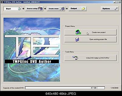

Najprościej będzie jak użyjesz TMPGEnc - DVD Author, na obrazkach poniżej masz zaznaczone myszką co masz wybrać, cała reszta to bułka z masłem.

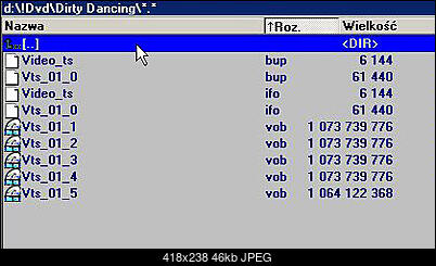

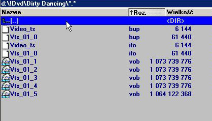

Dobrze jest mają być vob-y taka jest struktura zapisu na DVD, wypakuj wszystkie pliki do tego katalogu, jak już wypakujesz to cała reszta jest opisana w poradniku (link podałem poprzednio) jak czegoś nie bedziesz wiedział mozesz do mnie napisac na gg.
Edit:
Tak ma wyglądać struktura po wypakowaniu na obrazku poniżej.
