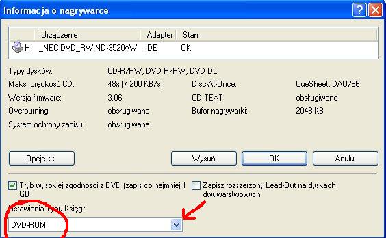

ryba120
Avatar użytkownika ryba120
Data rejestracji: 11.02.2005
Lokalizacja: Rzeszów
Posty: 499
ryba120 zaczyna zdobywać reputację <1 - 49 pkt>
Napisany przez BlackSheep
nagrywarke mam pare dni i dopero teraz zaczolem kopiowac co to znaczy Dvd-rom
To znaczy, że płyta DVD+R będzie nagrana i widziana przez odtwarzacze jako płyta tłoczona (oryginalna)
A musisz to zrobić tak, oczywiście jeśli bios w nagrywarce zezwala na zmianę Book Type (tzw. Typ księgi):
w Nero Express jak dojdziesz do tego momentu wciskasz opcje
Następnie zmieniasz TYP KSIĘGI na DVD-ROM i OK.
