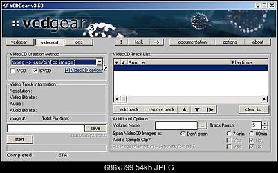

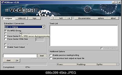

Na początek ściągnij program Vcdgear 3.55 następnie (screen1) po wyciągnięciu pliku do formatu mpeg sprawdź plik czy da się go odtworzyć, jeśli tak to (screen2). W nero wybierz opcję "Nagraj plik obrazu..."

...wiec w zakładce vcdgear wybieram dat -> mpeg
oraz
zaznaczam Fix MPEG Errors
