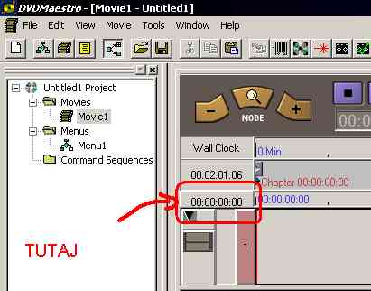

Mam problem. Robię napisy do authoringu z przepisu Cobraverde i przy importowaniu pliku*.son do dvdmaestro napisy kończą się np po 30 mnutach i absolutnie nie pokrywają sie z filmem. Po kolei przechodzę przez subtitleworschop, następnie maestrosbt łącznie z wklejenie skyptu do pliku *.ssa, potem DVDMaestr i tu następuje wcześniej wspomniany problem. Może ktoś się z tym spotkał, lub miał kłopoty z napisami. Ja przeszedłem batalię z obrazem, następnie z dźwiękiem a teraz te napisy. Proszę o pomoc

Posty: 803
Cze
Sprawdz jak masz ustawiony Video Timestamp Offset. Powinien byc ustawiony na same 00:00:00:00.

Cze
Ustawia sie to w DVDMaestro. Gdzie konkretnie jest ta opcja macie w zaczniku.
