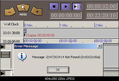

witam!! miałem podobny problem - nie miałem podglądu , ale zainstalowałem Cinemaster DVDPlayer 2000 i wszystko jest ok!!!!ale teraz jak naciskam na Play żeby zrobic podgląd to wyskakuje error ,a tak jak na obrazku- o co mu chodzi
File Type: jpg bez tytułu.JPG (21.6 KB, 387 oglądane)
Ludzie pomocy bo już nie mam pomysłu!!!!

ok !!! już doszłem do tego z tym że nie umie puścic tego filmu tylko wyświetlają mi sie klatki!!!!

dziwne bo mam te wszystkie pliki ( nawet chba troszeczke nowsze ) mam system
win Server 2003, może na tym systemie to nie działa ?
