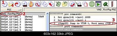

- Wczytaj film do PGCEdit (1).
- Zaznacz w oknie po lewej First play PGC (2)
- W oknie po prawej powinieneś mieć komendę wywołującą menu, tak jak na załączonym rys. (3) - podaj, co tam masz...
- Spróbój zmienić komendę na właśnie taką (2 x LPM na komendzie i wejdziesz w jej edycję)
- Zapisz zmienione DVD (4). Potestuj.
PGCEdit tworzy automatycznie backup modyfikowanych plików, więc w razie błędów zawsze możesz przywrócić oryginalną wersję z menu File. Eksperymentuj lub pisz, jakie masz u siebie komendy.
