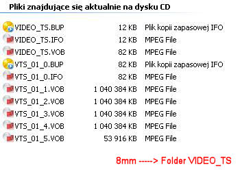

Otrzyma***322;em p***322;yty DVD, kt***243;re zawieraj***261; folder VIDEO_TS, a w nim pliki .BUP, .IFO i .VOB. (oczywi***347;cie film niemy, bez d***378;wi***281;ku)

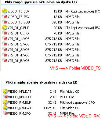

Z kolei znajomy przegra***322; mi na DVD+R filmy z kaset VHS. Na ka***380;dej z p***322;yt s***261; dwa foldery: VIDEO_RM (z plikami .DAT, .IFO i .BUP) oraz VIDEO_TS (z plikami .BUP, .IFO i .VOB). (z d***378;wi***281;kiem)

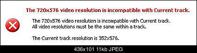

Jednak mam coś co przerasta mnie: wspominałem, że moje DVD powstały z różnych materiałów tzn filmu 8 mm i VHS. Chciałbym do obrabianego obecnie materiału z VHS dołączyć fragmenty z filmu 8 mm. Niestety, ale okazuje się, że mają inną rozdzielczość o czym informuje załączony screen.
Jak się z tym uporać?

Niestety nie mia***322;em osobi***347;cie styczno***347;ci z po***322;***243;wkowymi DVD, wi***281;c nie podam jakiej***347; sprawdzonej przeze mnie metody radzenia sobie z problemem. Mo***380;e nasz forumowy specjalista od DVD, 1stwasp, zajrzy na forum i co***347; napisze
Jak ja bym podchodzi***322; do problemu - metoda najbardziej oczywista to rekodowanie np za pomoc***261; Procodera 2 do takiej samej rozdzielczo***347;ci. I raczej przetwarza***322;bym ni***380;sz***261; rozdzielczo***347;***263; do 720x576, a nie obni***380;a***322; ju***380; istniej***261;c***261;.
Druga metoda, kt***243;r***261; bym spr***243;bowa***322;, opisana jest w TYM poradniku - dotyczy co prawda innego materia***322;u, ale mo***380;e w podobny spos***243;b uda***322;oby si***281; 'oszuka***263;' program do authoringu przy tych ***378;r***243;d***322;ach. Nie wiem, mo***380;e... Trzeba spr***243;bowa***263;
