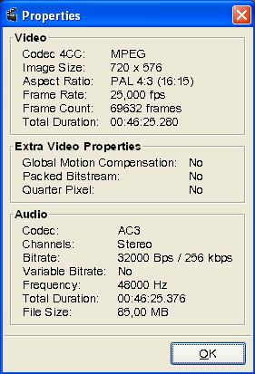

Mam nadzieje że to te informacje o pliku:
mik70 jest offline   Odpowiedz cytując ten post
Stary 30.08.2007, 14:17   #12
sobrus
Jukebox Hero
Avatar użytkownika sobrus
Data rejestracji: 17.09.2004
Posty: 10,800
czyli dzwi***281;k jest. AC3.
