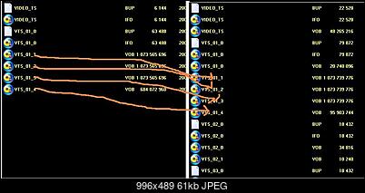

Czy w filmie były wcześniej jakieś napisy? Jeśli tak, to czy dodawałeś napisy, czy zamieniałeś istniejące?
Generalnie - po authoringu w ifoEdit otrzymałeś film z napisami i plikami ifo, w których zawarta jest informacja o tych napisach. Z kolei w oryginalnym filmie tej informacji nie ma.
Metoda postępowania jest taka - przenosimy pliki VOB (z nowymi napisami) w miejsce oryginalnych (zastępując je oczywiście, choć może warto zrobić ich kopie), a następnie musimy zaktualizować pliki ifo (by uwlędnić w oryginalnych info o nowych napisach) programem ifoUpdate.
Podajesz w nim ścieżki do oryginalnych plików ifo (Original), tych z nowymi napisami (Authored) oraz do backupu plików ifo i wciskasz klawisz Update Ifo. Zalecane ustawienia programu na rys. Mode standard. Po tej operacji zalecam jeszcze wczytać film do DVDRemake i go wyeksportować - poprawi strukturę plików.

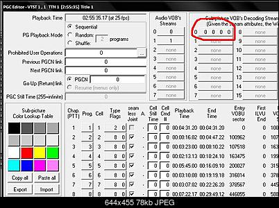

Stary 16.09.2008, 19:02   #5
KC42
Data rejestracji: 14.12.2003
Posty: 661
KC42 zaczyna zdobywać reputację <1 - 49 pkt>
żeby nie zakładać nowy temat.
dodałem do filmu polskie audio i chcę spowrotem przywrócić menu. pliki vob z dodanym polskim audio zamieniłem z tymi bez audio w katalogu z oryginalnym filmem tak jak na załączonym obrazku i teraz próbuje użyć program ifoupdate i tu nie rozumiem trochę tego opisu.
"Podajesz w nim ścieżki do oryginalnych plików ifo (Original)
jak rozumiem tych w których jest oryginalne menu.
tych z nowymi napisami (Authored) czyli tych co dodałem nowe dodatkowe audio.
oraz do backupu plików ifo i wciskasz klawisz Update Ifo. Zalecane ustawienia programu na rys. Mode standard. Po tej operacji zalecam jeszcze wczytać film do DVDRemake i go wyeksportować - poprawi strukturę plików."
wywala mi jakiś błąd i po tym zabiegu mam chaptery w innych miejscach i w momencie przełączania na następny chapter film się przycina a napisy są innego koloru

A zrobiłeś to, o czym pisałem wyżej? Z ifoUpdate?
Musisz podawać więcej informacji - co, jak robiłeś, jakie blędy wystąpiły...

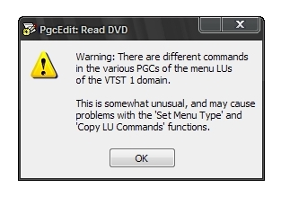

działa ale po wczytaniu filmu do pgcedit pokazuje błędy i nie wiem jak to naprawić, pisze coś o skopiowaniu komend tylko skąd

Ciekawe... Masz r***243;***380;ne j***281;zyki w menu? Oryginalnym? Czy po imporcie menu stare menu zosta***322;o zamienione nowym, czy tylko doda***322;o nowe? (powinno zamieni***263;)

Ciekawe... Masz różne języki w menu? Oryginalnym? Czy po imporcie menu stare menu zostało zamienione nowym, czy tylko dodało nowe? (powinno zamienić)
nie rozumiem pytania menu jest 2 języczne.

Ten b***322;***261;d m***243;wi, ***380;e masz r***243;***380;ne komendy w LU, czyli w PGC dla r***243;***380;nych j***281;zyk***243;w, a powinny by***263; takie same. A pytam dlatego, ***380;e przy imporcie menu jest ono podmieniane na to importowane, czyli je***347;li zg***322;aszany jest b***322;***261;d j/w to powinien on by***263; zg***322;aszany te***380; na oryginalnej p***322;ycie. Je***347;li nie jest, to kombinuj***281;, ***380;e co***347; krzywo si***281; zaimportowa***322;o, czy co...

Ten błąd mówi, że masz różne komendy w LU, czyli w PGC dla różnych języków, a powinny być takie same. A pytam dlatego, że przy imporcie menu jest ono podmieniane na to importowane, czyli jeśli zgłaszany jest błąd j/w to powinien on być zgłaszany też na oryginalnej płycie. Jeśli nie jest, to kombinuję, że coś krzywo się zaimportowało, czy co...
na oryginale jest OK
wywaliłem ruską wersję menu i teraz jest dobrze błąd zniknął.

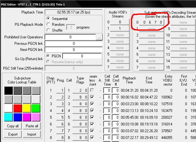

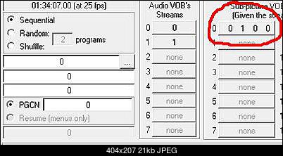

mam jeszcze problem z napisami po przeróbce są za wysoko, częściowo go rozwiązałem za pomocą pgcedit trochę obniżyłem ale teraz się zrobiły większe czcionki i jeszcze trochę wystają poza dolną panorame filmu.
na oryginale jest tak ustawione jak na obrazku 6 i 7, gdy próbuje te same wartości wpisać w wersję przerobioną napisy się nie wyświetlają. pomaga wpisanie tylko zer wtedy napisy się obniżają ale robi się większa czcionka. ale jak zrobić żeby zachować taką samą wielkość czcionki.

Napisany przez KC42 Podgląd Wiadomości
mam jeszcze problem z napisami po przer***243;bce s***261; za wysoko, cz***281;***347;ciowo go rozwi***261;za***322;em za pomoc***261; pgcedit troch***281; obni***380;y***322;em ale teraz si***281; zrobi***322;y wi***281;ksze czcionki i jeszcze troch***281; wystaj***261; poza doln***261; panorame filmu.
A mo***380;esz mnie u***347;wiadomi***263; jak obni***380;y***322;e***347; napisy za pomoc***261; PGCEdit?
A obni***380;aj napisy DVDSubEditor. Opisywa***322;em kiedy***347; ten program...
na oryginale jest tak ustawione jak na obrazku 6 i 7, gdy pr***243;buje te same warto***347;ci wpisa***263; w wersj***281; przerobion***261; napisy si***281; nie wy***347;wietlaj***261;. pomaga wpisanie tylko zer wtedy napisy si***281; obni***380;aj***261; ale robi si***281; wi***281;ksza czcionka. ale jak zrobi***263; ***380;eby zachowa***263; tak***261; sam***261; wielko***347;***263; czcionki.
Jeszcze raz, a dobrze - napisy na DVD s***261; w postaci bitmap, obrazk***243;w. To znaczy, ***380;e je***380;eli sam otwarzacz DVD nie robi jaki***347; specjalnych cud***243;w z czcionkami, to zawsze i wsz***281;dzie b***281;d***261; one takie same (tej samej wielko***347;ci te***380;)
Mo***380;na troch***281; pogrubi***263; litery - bitmapa jest cztero kolorowa: 1x kolor czcionki, 1x kolor t***322;a i 2x kolor obwiedni. Je***347;li kolor obwiedni ustawisz tak jak kolor czcionki, to b***281;dzie ona optycznie wi***281;ksza/grubsza.
Ale w Twoim przypadku jest inaczej - czcionka pewnie jest szersza (opisujmy precyzyjnie, ***380;eby nie trzeba by***322;o si***281; domy***347;la***263; o co chodzi), a o takiej samej wysoko***347;ci. Te 6 i 7 wskazuje na strumie***324; podpis***243;w odpowiednio dla obrazu wide i letterbox. A pewnie przygotowa***322;e***347; tylko jeden rodzaj czcionki, czyli strumie***324; 0 - dlatego si***281; nie wy***347;wietla po zmianie na 6 i 7. A dlaczego jest szersza? Bo dla obrazu panoramicznego nie tylko obraz, ale i podpisy s***261; rozci***261;gane na ekranie. Czyli czcionka jest ca***322;y czas taka sama na DVD, ale rozci***261;gni***281;ta na ekranie. Powiniene***347; zatem dla panoramy przygotowa***263; oddzielny strumie***324; z w***281;***380;sz***261; o ok. 40***37; czcionk***261;.
Ale z tego co kojarz***281; pisa***322; ju***380; o tym 1stwasp...

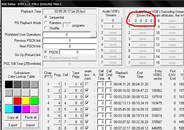

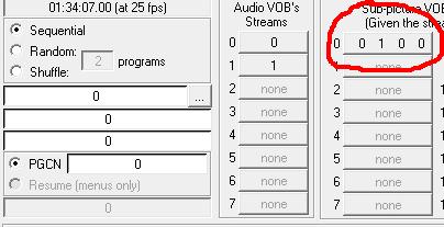

mo***380;e napisze czym doda***322;em polskie audio mo***380;e to bardzo prymitywny program jakim jest TMPGEnc DVD Author 3 with DivX Authoring ale nie musz***281; ca***322;ego filmu rozwala***263; na cz***281;***347;ci (pr***243;cz menu) wystarczy ***380;e wczytam film i do***322;o***380;e drugie audio i gotowe tylko jeden problem zawsze podnosi troch***281; wy***380;ej napisy, wtedy koryguje to pgceditem ale czasem w niekt***243;rych filmach po tym zabiego czcionki si***281; obni***380;aj***261; ale robi***261; si***281; wi***281;ksze.
i teraz napisze jak obni***380;y***322;em napisy TMPGEnc DVD Author 3 zawsze ustawia napisy w wide na 1 a ja daje na 0 i s***261; ni***380;ej.
