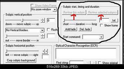

Chcę DVDSubEdit przesunąć wszystkie napisy do przodu, czy można przesunąć wszytkie na raz bo kombinuje i coś nie wychodzi.
są 2 suwaki i wygląda że obydwa robią to samo albo coś nie tak robie

Wszystkie - poszukaj opisu programu w tym dziale, "W oczekiwaniu na deszcz"

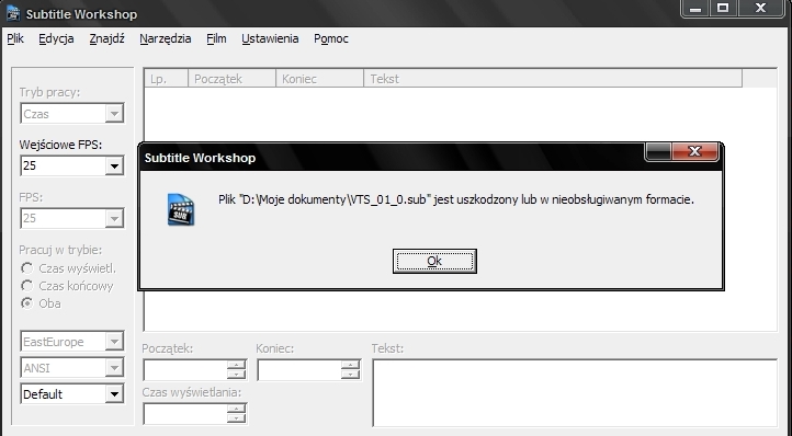

Trochę źle sformułowałem pytanie chcę zripować z dvd napisy tak jak w oryginale w srt ale nie za pomocą OCR , myślałem że można przekonwertować programem VobSub narzędziem SubResync ale też się włącza OCR, potem próbowałem to samo Subtitle Workshop ale ten program nigdy mi nie działa na żadnych napisach zawsze robi ten sam błąd tak jak by nie obsługiwał polskich znaków

AFAIR subrip to format li tylko tekstowy -> dlatego zawsze i wsz***281;dzie uruchomi si***281; OCR.

Jak sama nazwa wskazuje - wybierasz na g***243;rze ***347;cie***380;k***281;, kt***243;r***261; chcesz modyfikowa***263; i wciskasz klawisz Re-time selected subpics.

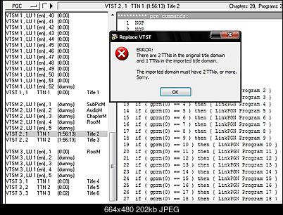

i ju***380; my***347;la***322;em ***380;e ka***380;dy film si***281; da a tu niespodzianka mo***380;e problem bo s***261; title 2 i 3 w vtsm 2, title 3 to chyba opcja wyboru scen. ale czy mo***380;na obej***347;***263; ten b***322;***261;d.

No, tak. Nie mo***380;na importowa***263; VTST z mniejsz***261; ilo***347;ci***261; tytu***322;***243;w. Ale mo***380;esz prze***347;ledzi***263; (trace mode), kiedy wywo***322;ywany jest title 2, a kiedy title 3 (i dlaczego), przekierowa***263; nawigacj***281; na tylko jeden z nich, a drugi usun***261;***263;...
Inna mo***380;liwo***347;***263; to oczywi***347;cie zrobienie authoringu nowego dvd (z nowymi napisami, czy audio) tak, by odpowiada***322; strukturze oryginalnej p***322;ytki.
W og***243;le przy jaki***347; bardziej z***322;o***380;onych strukturach najkorzystniej jest stosowa***263; metod***281; Big3 new przy dodawaniu ***347;cie***380;ek. Nie przejmujesz si***281; wtedy zupe***322;nie takimi duperelami
