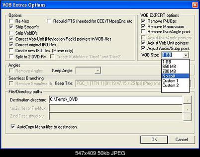

Spróbuj może to obejść tak: odpal ifoEdit, wczytaj (przycisk 'open') do niego plik ifo od VTS z filmem i naciśnij VOB Extras. W opcji VOB Size wybierz 'No split' (rys), w następnym oknie (stream list) zaznacz audio do którego chcesz synchronizować napisy. W wyniku działania ifoEdit powinieneś dostać jednego, dużego Vob'a z całym filmem - wystarczy zmienić jego rozszerzenie na mpg.
Ciekawe, czy to wyjdzie
Może ktoś inny wymyśli coś prostszego.

Zrobiłem tak jak zasugerowałeś, generalnie stworzył się 1 plik, tylko coś się dzieje z czasem, tz np. w Subtitle Workshop i SubEdit Player widać że film trwa godzinę ( w rzeczywistości 2 h13 min)ale jak sie go przesunie to jest w całości , a to też uniemożliwia korekcje tych moich nieszczęsnych napisów, no chyba że coś zmaściłem ale robiłem wg. instrukcji. Nie wiem czy czasem system NTSC tego filmunie wpływa na to.
