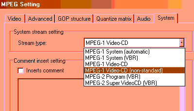

2-pass VBR,
a co do vcd non-standard:
File Type: gif t2.gif (6.0 KB, 496 oglądane)
pozdrawiam Robs
