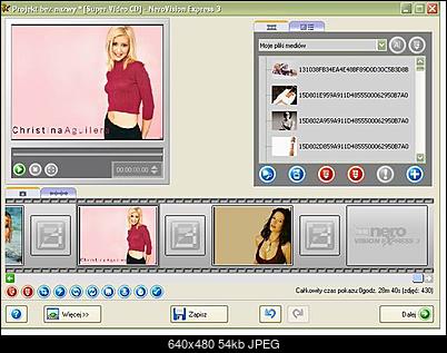

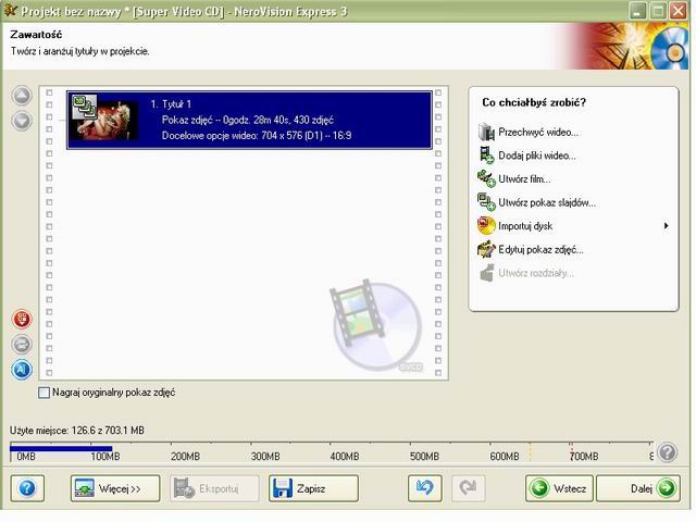

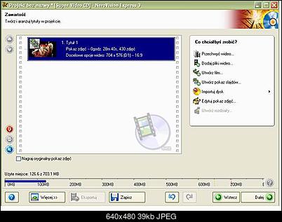

Nie jest ważne dla kogo jest ten pokaz zdjęć, przypuszczam że to jest wina "Nero OEM Suite" mogę się mylić bo nie przepadam za bardzo za tego typu oprogramowaniem, chodzi mi oczywiście o NVE. Faktem jest że przy wyborze projektu DVD max zdjęć to 99, ale nie musisz ich umieszczać w odrębnych katalogach (chyba że podzieliłeś zdjęcia na kategorie) NVE sam dzieli projekt. Do całego projektu wymagana jest wtyczka, plugin DVD nie jestem pewny jak to się ma do wersji dostarczanej z nagrywaką. Na zdjęciach poniżej stworzyłem projekt SVCD w NVE (430 zdjęć), być może masz jakieś problemy z systemem, ponieważ u mnie nie pojawiają się żadne.
File Type: jpg Nve01.jpg (54.0 KB, 160 oglądane)
File Type: jpg Nve02.jpg (39.4 KB, 251 oglądane)
