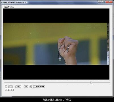

Od jakiegoś czasu borykam się z następującym problemem: Próbuję skonwertować film DVD do kontenera mkv kodekiem x264 przy pomocy programu MeGui. Sam sposób konwersji nie stanowi problemu, natomiast natrafiłem na dziwną przeszkodę. Pliki VTS_02_n.VOB składają się z fragmentów filmu połączonych ze sobą niechronologicznie, czyli takich, które faktycznie mają być w innym miejscu. Podczas normalnego odtwarzania z pliku ifo fragmenty te są porządkowane.
Problem pojawia się przy indeksowaniu i konwersji. Otóż, w połowie trwania filmu, w kadrze po prawej stronie, na całej jego wysokości, pojawia się pasek szerokości około 20 px (przy szerokości filmu 720px), będący fragmentem innej klatki, który jest widoczny już do końca filmu. Poza tym jeden kilkunasto -sekundowy fragment filmu nie jest na swoim miejscu "na osi czasu". Przy zwykłym odtwarzaniu płyty DVD efekty te nie występują.

Bez zmian. Plik m2v wychodzi dobrze, ale po indeksowaniu obraz ma pasek z prawej strony (widoczny na załączonym zdjęciu).
Nie wiem czy to może być jakieś egzotyczne zabezpieczenie, czy błąd w plikach filmu.

Skrypt megui wygląda standardowo:
LoadPlugin("F:\Programy Portable\MeGUI_0.3.5_x86_WithoutInstaller_OfflineP ackage (3)\tools\dgindex\DGDecode.dll")
DGDecode_mpeg2source("D:\DVD\VIDEO_TS\VTS_02_1.d2v ", info=3)
LoadPlugin("F:\Programy Portable\MeGUI_0.3.5_x86_WithoutInstaller_OfflineP ackage (3)\tools\avisynth_plugin\ColorMatrix.dll")
ColorMatrix(hints=true, threads=0)
#deinterlace
#crop
#resize
#denoise
Automatyczne kadrowanie usuwa tylko czarne pola. Wydaje mi się, że błąd wychodzi na etapie indeksowania ponieważ w plikach vob jest coś namieszane. Podczas normalnego oglądania filmu tez widać, że z budową plików filmu jest coś nie tak. Mianowicie w momencie kiedy pojawia się ten pasek boczny w zaindeksowanym filmie, w filmie puszczonym z odtwarzacza następuje nagłe urwanie wypowiedzi w pół słowa i przeskok do następnej sceny, ale obraz jest normalny, bez paska. Przeskok powoduje ucięcie fragmentu trwającego nie więcej niż sekunda, a film jest odtwarzany do końca już bezbłędnie.
